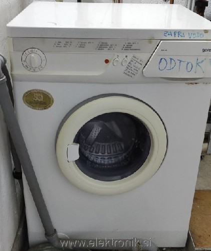

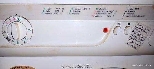

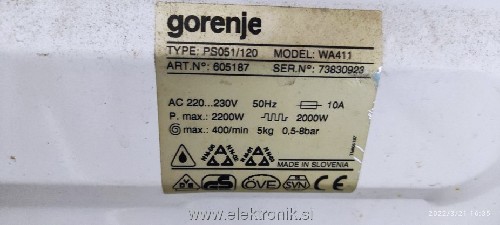

škoda da nisi kje bližje (128km v eno smer), bi lahko odpeljal kakšnih 25 let star pralni stroj, delujoč, a je centrifuga samo 400 obratov, zato je primeren za takšne stvari za kar je običajnih pralnih strojev škoda. Nekaj časa je bil v oglasu za 5€, zdaj ga tudi zastonj nihče noče.
