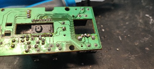

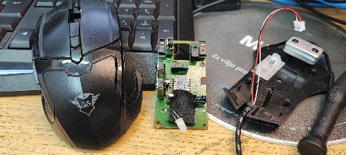

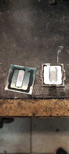

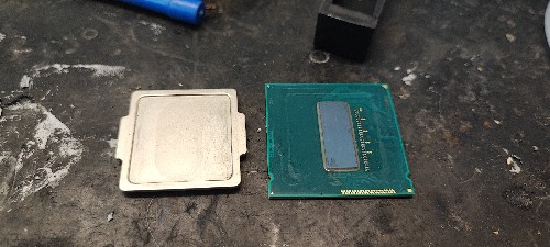

Podaljšanje življenja Haswell i5 procesorju.
Ter posodobitev poceni miške, ker samo čiščenje mehaničnega enkoderja ni pomagalo pri preskakovanju scrollanja.

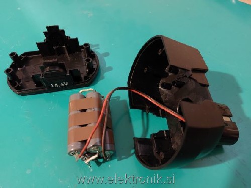

Tudi jaz naredim kaj brezveznega. Neutral
Tokrat sem zamenjal baterije na stari baterijski vrtalki. Sem dal oslabele litijeve baterije od sesalca, za vijačenje in vrtanje so še dobre. Zunanje kontakte sem zalepil, baterije pa podložil s staro Vileda gobico da jih ne premetava po ohišju baterij.
Tako recikliram in skrbim za okolje, se tolažim Liar in zraven žalostno razmišljam kam gre ta svet.
