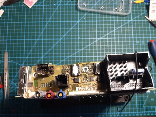

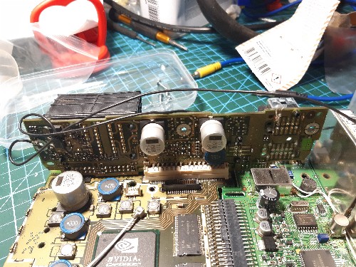

Pozdrav,
kolega ima problem sa radiom od Peugeot 407, radi se o RT3 radiu s navigacijom.
Na radiu radi sve osim zvuka. Pošto nemam nekog iskustva s autoelektronikom, zanima me na koji način uopšte mogu istestirati radio ako nemam auto pored sebe, odn. kako spojiti bez tog konektora. 12V sam spojio i radio se upali, ali se nakon nekog vremena sam isključi, vjerojatno zbog neaktivnosti.
Ima [slovenščina je zame švedska vas] iskustva s ovakvim radijima i dati neke upute?
Koliko vidim, pojačalo je stražnja pločica na kojoj su konektori, te ima 2 IC-a na sebi koji imaju na sebi oznaku TDA7575.
