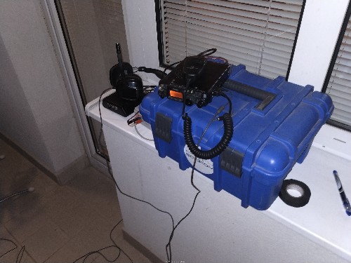

Po dolgem času spet veselje na roadtripu s počitniško portable opremo.
Če je kdo za kak sked, bom jutri po 21h na 40m in 20m. Točno QRG javim.
73 de OM/S54MTB/qrp, qth KN09DD

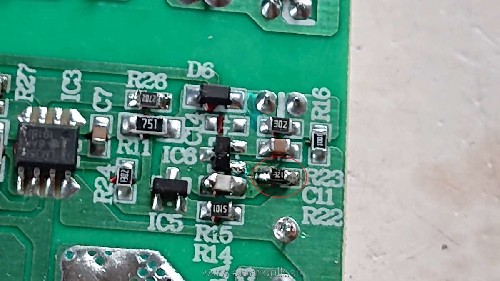

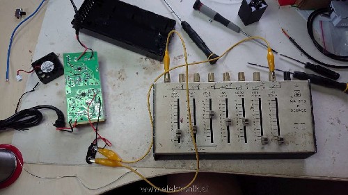

Kupil kitajski LiFepo4 polnilec. Seveda daje na izhodu 14.8V, kar je že preveč.
Sam sem kriv, da nisem kupil preverjene robe, zato bo treba to popraviti.
Kriv je bil upor R22. Z uporovno kaskado sem določil vrednost (1.2M) in kar čez nacinil upor.
Sproti sem popravil še nekaj katastrofalno slabih spojev in sedaj upam da bo!

Odvisno kako bereš navodila ampak načeloma 4.2V/celico je še mejna, da ne dela škode. Pod 3.5V se pa ni sposobno polnit.
Citiram: |
In the case of LiFePO4 chemistry, the absolute maximum is 4.2V per cell, though it is recommended that you charge to 3.5-3.6V per cell, there is less than 1% extra capacity between 3.5V and 4.2V. Over charging causes heating within a cell and prolonged or extreme overcharging has the potential to cause a fire. |
Tako da če imaš 3 celice je preveč, če imaš 4S je bilo ravno prav.

Baterij nikoli ni dobro prenapolniti, to bi moral že vedeti, saj drastično upliva na njihovo življensko dobo.
Aja in ne mešati LiFePO4 in Liion, LiPo baterij.
