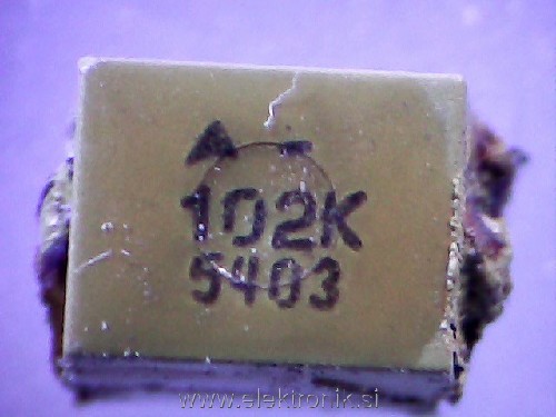

Pozdravljeni
zanima me če bi gdo vedel kaj bi bila ta komponenta?

baresi Član
Pridružen-a: Tor 28 Jun 2005 19:14 Prispevkov: 667 Aktiv.: 2.83 Kraj: Maribor
Objavljeno: Pon Okt 25, 2021 9:06 pm Naslov sporočila: |
Rekel bi kondenzator 1 nF.

DusanK Član
Pridružen-a: Pon 19 Nov 2012 23:46 Prispevkov: 1963 Aktiv.: 12.92 Kraj: Medvode - med vodami
Objavljeno: Tor Okt 26, 2021 12:13 am Naslov sporočila: |
Je to smd element? 2 priključna kontakta? Velikost? Iz lokacije kje je bil ta element se da bolje ugotoviti (glede na vezavo) kaj bi to lahko bilo.

PPG78 Član
Pridružen-a: Ned 27 Jul 2003 14:09 Prispevkov: 2339 Aktiv.: 9.92 Kraj: Gorenjska
Objavljeno: Tor Okt 26, 2021 7:39 am Naslov sporočila: |
Epcos logo, rumeno ohišje, priključki iz spodnje strani? Bi prej kot 1n kondenzator rekel da je dušilka 1mH.
Je pa v takih primerih lažje ugotavljat element če se pogleda kje na vezju je tole priključeno.

DusanK Član
Objavljeno: Tor Okt 26, 2021 10:04 am Naslov sporočila: |
+1
SMT dušilka
Oznaka B82432A1102K pa razkrije vrednost 1uH.

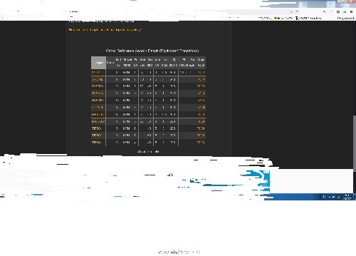

V bazi alltransistor.com je potrebno izbrati 2N5583LP, da prikaže PNP verzijo, vendar zamenjav ala BSS60/61/62A je isti iskalni šmorn...tudi ni podatka za frekvenco (1,3GHz), ki je eden izmed ključnih faktorjev.

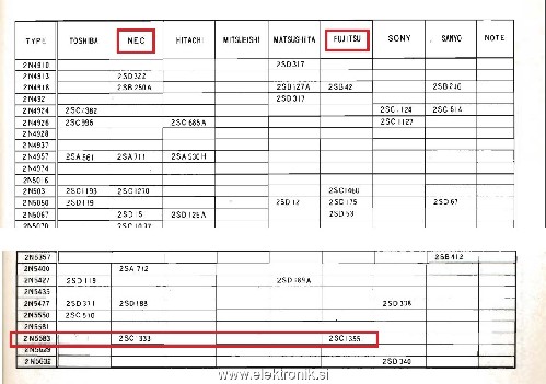

V tej "Transistor cross reference guide" (stran 55/202)
https://ia802803.us.archive.org/2/items/transistorcrossreferenceguide/Transistor%20Cross-Reference%20Guide.pdf
pa je zamenjava za Motorolin 2N5583 po mojem napačna. Piše, da naj bi bila to tranzistorja NEC 2SC1333 in Fujitsu 2SC1355... a sta oba NPN varianti, tako da to odpade.
