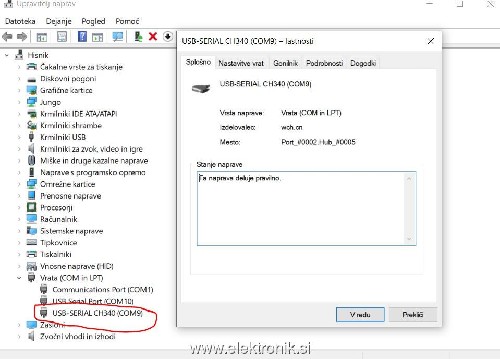

Na usb sem priključil eno Arduino Nano platko, ki je bila skurjena. Ne vem točno kaj je bilo narobe. priključeil sem jo preko USB. Dioda za PWR na platki je celo gorela, ampak se Nano platka ni pustila programirati. V "upravitelju naprav" jo ni zaznalo in ni dodelilo COM porta.
Ko sem jo odklopil in probal programirati drugo brezhibno Nano platko jo je sistem zaznal in dodelil COM port, vendar programiranje ne gre. Priklipil sem na druga USB vrata in tudi ne ge.
Očitno se je nekaj zgodilo, ko sem priključil skurjeno Nano platko.
Zanima me, ali imajo USB na matični plošči kakšno varovalko na TX in RX linijah? Če skuriš 1 USB vrata, a potem ne deluje nobeden USB na računalniku? Na nobenih USB vratih ne gre programiranje.
Probal sem tudi programirati Nextion displey(https://nextion.ca/), ki tudi uporablja TX/Rx linji, pa tudi ne gre.
USB spominski ključek dela normalno.
Kaj lahko preverim?

Rekel bi, da se je nekaj zgodilo z driverji- kaka posodobitev?. A je vse ok, če pogledaš strojno opremo (staus portov) ali je tam kak klicaj, ko je nano plata priključena?

Nikjer nobenega klicaja. Novo Nano platko takoj zazna. Poizkusil sem tudi z odstranitvijo naprave in novo nameščanje, pa je isto.
Razmišljam - če bi skurilo USB vrata potem tudi USB spominski ključek menda ne bi delal.?

Uspelo usposobiti.
USB vrat ni skurilo. Očitno, tako kot je rekel Silvo, se je nekaj pobrkljalo v programski opremi. Pobrisal sem vse gonilnike in naprave USB, ter vse na novo instaliral. Resetiral računalnik in po ponovnem zagonu je delovalo.
