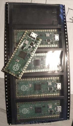

Raspberry pi pico. Cena (pri nas): dobrih 5 eur. Tudi mouser jih ima. Vse skupaj za ceno arduino nano, le da je to konkretna zverina.
Sam mikrokontroler je pod 1 eur. Edino treba je vedeti, da nima internega flash-a. Dodati mu je treba QSPI NAND Flash. Cene teh so od pol eur dalje.
Ima sila preprost bootloader. Pojavi se kot mass storage device in image programa prenesemo kot drag/drop, podobno kot npr. ST-link, s tem da ta rabi ločen MCU, na RP2040 je pa to že "on-chip".
Tole iz prvega linka je v obliki SMD modula, kar je še bolj preprosto za domače "lego-kockanje" kot arduino, saj se prispajka na 1000 lukenj plato brez vsakih vmesnih letvic. Na platki je 2MB NAND flash, napajalni del, USB konektor (z ESD zaščito) in 12MHz kvarc, aja pa celo tipka za bootloader.
Seveda se da debugirat tudi na klasičen način (SWD), za ta namen je najenostavneje en dodatni modul sprogramirati kot OpenOCD debuger in že lahko programiramo in debugiramo v visuial studio code.
Kdor pa tega ne želi ali se mu ne ljubi, pa si lahko naloži tale binary (UF2) in takoj začne programirati v pythonu. Port micropythona podpira vso periferijo.
Več tule: https://www.raspberrypi.com/products/raspberry-pi-pico/
Obstaja tudi podpora za ethernet (preko PHY/MAC W5100 ali W5500): https://github.com/Wiznet/Hardware-Files-of-WIZnet/tree/master/02_iEthernet/W5500/W5500-EVB-Pico_V100
Raznih projektov je pa tudi malo morje. Zdi se mi odlična odskočna deska za vse, ki jim je arduino premalo, raznih glomaznih cube konfiguratorjev pa nimajo interesa instalirat.

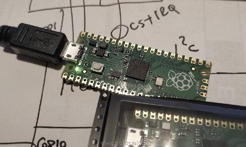

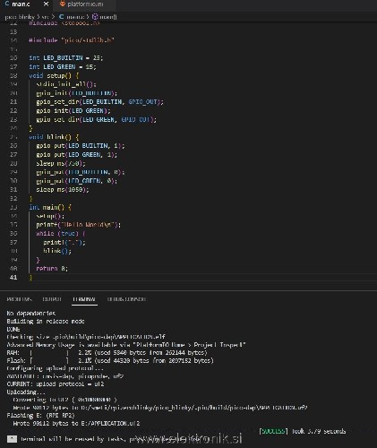

Takole, za hec sem nainštaliral podporo v VSC preko platformio po teh navodilih:
https://admantium.medium.com/raspberry-pico-the-simple-startup-with-platformio-1ba063c260cd
Blinky dela Smile
Koliko časa je bilo treba od razpakiranja modula prek inštalacije do delujočega LED blink, pa se vidi iz časa objav.
Res je primerljivo z ardujino.
Zdaj pa dam še "kačo" gor in sprobam isto še na "pajtonu".

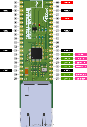

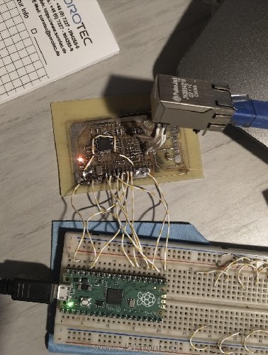

Tole bi potrebovalo podnaslov "Kako hitro lahko izdelam web server v domači delavnici"... iz nule Smile
Kljub "nesmotrnosti" sem naredil eno malo vezje na brzino, ker me je firbec matral, kakšne performanse se da izvleči ven iz SPI/ETH čipa (MAC+PHY, W5500). Analogni del in blokirce sem dal gor in povezal SPI na RP2040. Shema:
https://github.com/Wiznet/Hardware-Files-of-WIZnet/tree/master/02_iEthernet/W5500/W5500-EVB-Pico_V100/Schematic

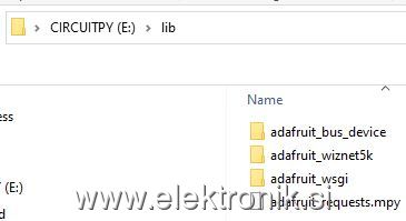

Inštalacija vsega potrebnega:
Adafruit circuit python: https://circuitpython.org/board/raspberry_pi_pico/
to naložiš v folder, ki se odpre, ko priklopiš RP2040 na USB (manj kot minuta dela)
Python urejevalnik (ni nujno potreben): https://thonny.org/ (par minut za DL in install)
Circuitpython bundle (primeri in lib): https://github.com/adafruit/Adafruit_CircuitPython_Bundle izberi "latest release" in iz "lib" skopiraj potrebne knjižnice na RP2040 v folder /lib
za web server je potrebno:
adafruit_bus_device
adafruit_wiznet5k
adafruit_wsgi
adafruit_requests.mpy
Potem lahko skopiramo v thonny tale primer:
https://github.com/bjnhur/pico-W5500/blob/main/Pico_W5100S_wsgiserver_test.py
popraviti je treba IP naslov na sbvoje domače omrežje...
Še največ dela je z lotanjem (in iskanjem 25MHz oscilatorja ter pinout-a za ethernet konektor), za jedkanje sem uporabil HCl+H2O2+H2O, tako, da je spajkanje trajalo le par minut... - za ves hardware recimo 1h vse skupaj.
V dobri uri je torej tole začelo migat. Ping je pokazal, da živi. Ping time preko dveh ruterjev:
Koda:
PING 44.150.168.144 (44.150.168.144) 56(84) bytes of data.
64 bytes from 44.150.168.144: icmp_seq=1 ttl=128 time=0.118 ms
64 bytes from 44.150.168.144: icmp_seq=2 ttl=128 time=0.117 ms
64 bytes from 44.150.168.144: icmp_seq=3 ttl=128 time=0.113 ms
64 bytes from 44.150.168.144: icmp_seq=4 ttl=128 time=0.110 ms
64 bytes from 44.150.168.144: icmp_seq=5 ttl=128 time=0.116 ms
64 bytes from 44.150.168.144: icmp_seq=6 ttl=128 time=0.113 ms
64 bytes from 44.150.168.144: icmp_seq=7 ttl=128 time=0.116 ms
64 bytes from 44.150.168.144: icmp_seq=8 ttl=128 time=0.110 ms
64 bytes from 44.150.168.144: icmp_seq=9 ttl=128 time=0.114 ms
64 bytes from 44.150.168.144: icmp_seq=10 ttl=128 time=0.113 ms
64 bytes from 44.150.168.144: icmp_seq=11 ttl=128 time=0.118 ms
64 bytes from 44.150.168.144: icmp_seq=12 ttl=128 time=0.112 ms
Odprem še http://44.150.168.144/ in pokaže se spletna stran Smile
Vsekakor je malo prej, kot inštalacija raznih visual studio code, pa še primer se mi zdi malenkost bolj uporaben, kot prižiganje par ledic Smile
Delavnice pa ne bo, ker se mi zdi malo preživelo. Če kdo rabi kake "hands-on" napotke, naj me kontaktira na discord, slack, whatsapp ali pa tule. Bomo sproti kar v živo pogledali.

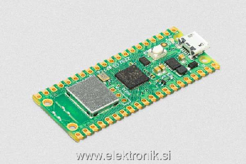

Jaz bi potem raje vzel tisto verzijo, ki ima že vdelan WiFi na plošči za recimo print server.
Proteus
Prispevkov: 1943
Aktiv.: 8.18
PrispevekObjavljeno: Sre Sep 28, 2022 9:48 am    Naslov sporočila:   Odgovori s citatom
brezimenko je napisal/a:
Verjetno misliš Wiznet Raspberry Pi PICO klon?
https://www.hackster.io/news/wiznet-s-w5100s-evb-pico-clones-the-raspberry-pi-pico-but-adds-a-handy-ethernet-port-too-11125e568928
a.vidmar
Prispevkov: 1159
Aktiv.: 5.29
PrispevekObjavljeno: Sre Sep 28, 2022 11:55 am    Naslov sporočila:   Odgovori s citatom
Verjetno je imel v mislih RASPBERRY PI PICO W, SC0918 .
 Velikost datoteke:  274.67 KB
brezimenko
Prispevkov: 568
Aktiv.: 5.77
PrispevekObjavljeno: Sre Sep 28, 2022 1:24 pm    Naslov sporočila:   Odgovori s citatom
Prav tega slednjega sem imel v mislih.

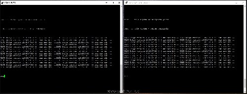

Malo sem se poigral z microtelnetserver-jem. Na UART od rpi pico sem dal USB/serial pretvornik, pa zagnal par vrstic kode.
Nastal je preprost in smešno poceni (<10 EUR) pretvornik iz etherneta na serijski, ki ima tudi zelo majhno porabo. Povezava je 1:1, na eni strani LAN kabel, na drugi UART. Nadgradnja na karkoli je trivialna.
Tole drugače super dela (slika spodaj: levo serijski terminal, desno telnet seja). Povezava je transparentna.
Za kak SSH pa je verjetno tale mali mlinček malo podhranjen...
