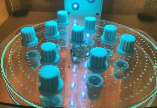

En ali pa 100 kos, isti čas izdelave bi bil. Sem pa naredil 10 kos za test. Super so izpadli.
Če rabi kdo kak poseben knof, lahko izdelam. Trenutno materiali na zalogi: zelena, siva ali črna.

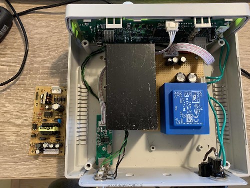

Preventivno zamenjal switcher (na levi strani) z linearnim napajalcem v (kitajskem) signal generatorju.
gre za to zadevo; https://www.youtube.com/watch?v=9o5MzTOzZo4

Napiši malo več, kako si izvedel napajanje? Stabilizirano? Katere napetosti grejo ven? Imam namreč enako zadevo doma....

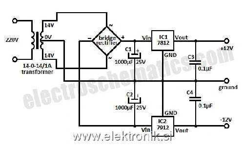

Uporabil sem trafo 2x15V 16VA (modri na sliki), usmerniški mostiček, da sem dobil približno simetričnih + in -25V, nato pa regulatorje za 12V (7812), -12V (7912) in 5V (7805). Pod čudnim kotom sem slikal, zato se regulatorjev, pritrjenih na hladilno telo ne vidi. Shema je pač običajna, nič posebnega, lahko jo tudi zrišem.
edit: tako preprosto napajanje sem uporabil, iz pozitivne veje sem še za 5V regulator "potegnil" in to je to. Ni nek hud požeruh Smile

Hvala Smile

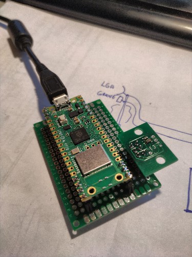

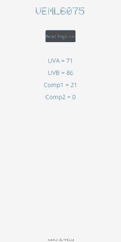

Izdelujem en nov senzor. Uporabil sem raspberry pi pico W (tak z WiFi). Ta je skonfiguriran kot AP. S telefonom se povežem gor z WiFi. Na r-pi je priključen senzor VEML7065 (UVA+UVB senzor). Na telefonu je GUI-O, ki je povezan preko TCP/IP povezave.
Zakaj taka komplikacija? Raspberry pi pico še nima podpore za bluetooth Smile
Na rpi pico W sem dal micropython, za pisanje programa pa uporabljam kar thonny-ja.
Če komu pride prav, pr4edvsem kot primer, ker vem da ni veliko ljudi, ki bi merili UVA/UVB.... tule je delujoči primer:
Koda:
try:
 import usocket as socket        #importing socket
except:
 import socket
import network                   #importing network
import gc
import machine
import time
# Soft AP SSID and password -------------------------------------------------------------
ssid = 'VEML6075'                  #Set access point name
password = '12345678'              #Set your access point password
# Initialize I2C with pins --------------------------------------------------------------
i2c = machine.I2C(0,
                  scl=machine.Pin(17),
                  sda=machine.Pin(16),
                  freq=100000)
# VEML6075 ------------------------------------------------------------------------------
VEML6075_ADDR  = 0x10
VEML6075_DEVID = 0x26
REG_CONF        = 0x00  # Configuration register (options below)
REG_UVA         = 0x07  # UVA register
REG_UVD         = 0x08  # Dark current register (NOT DUMMY)
REG_UVB         = 0x09  # UVB register
REG_UVCOMP1     = 0x0A  # Visible compensation register
REG_UVCOMP2     = 0x0B  # IR compensation register
REG_DEVID       = 0x0C  # Device ID register
CONF_IT_50MS    = 0x00  # Integration time = 50ms (default)
CONF_IT_100MS   = 0x10  # Integration time = 100ms
CONF_IT_200MS   = 0x20  # Integration time = 200ms
CONF_IT_400MS   = 0x30  # Integration time = 400ms
CONF_IT_800MS   = 0x40  # Integration time = 800ms
CONF_IT_MASK    = 0x8F  # Mask off other config bits
CONF_HD_NORM    = 0x00  # Normal dynamic seetting (default)
CONF_HD_HIGH    = 0x08  # High dynamic seetting
CONF_TRIG       = 0x04  # Trigger measurement, clears by itself
CONF_AF_OFF     = 0x00  # Active force mode disabled (default)
CONF_AF_ON      = 0x02  # Active force mode enabled (?)
CONF_SD_OFF     = 0x00  # Power up
CONF_SD_ON      = 0x01  # Power down
# init the sensor
def VEML6075_init():
    conf_data = bytearray(2)
    conf_data[0] = 0x00
    conf_data[1] = 0
    i2c.writeto_mem(VEML6075_ADDR, REG_CONF, conf_data)
    time.sleep(0.1)
# read values from sensor
def VEML_read_reg():
    deviceUVA = bytearray(2)
    deviceUVB = bytearray(2)
    deviceUVcomp1 = bytearray(2)
    deviceUVcomp2 = bytearray(2)
    i2c.readfrom_mem_into(VEML6075_ADDR, REG_UVA, deviceUVA)
    i2c.readfrom_mem_into(VEML6075_ADDR, REG_UVB, deviceUVB)
    i2c.readfrom_mem_into(VEML6075_ADDR, REG_UVCOMP1, deviceUVcomp1)
    i2c.readfrom_mem_into(VEML6075_ADDR, REG_UVCOMP2, deviceUVcomp2)
    return deviceUVA[1]*256+deviceUVA[0], deviceUVB[1]*256+deviceUVB[0], deviceUVcomp1[1]*256+deviceUVcomp1[0], deviceUVcomp2[1]*256+deviceUVcomp2[0]
# WiFi stuff ---------------------------------------------------------------------------
# Start the Soft AP with provided credentials
def WiFistart():
    gc.collect()
    # Start Soft AP
    ap = network.WLAN(network.AP_IF)
    ap.config(essid=ssid, password=password)
    ap.active(True)                    #activating
    while ap.active() == False:
      pass
    print('Connection is successful')
    print(ap.ifconfig())
def parse_GuiO(msg, con):
    if msg.startswith("@init"):
        print("GUI-O app is requesting INITIALIZATION!")
        con.send("|LB UID:title X:50 Y:5 TXT:\"VEML6075\" FFA:\"font8\" FSZ:3.5\r\n")
        con.send("|BT UID:btread X:50 Y:15 TXT:\"Read Registers\"\r\n")
        con.send("|LB UID:uva X:50 Y:25 TXT:\"UVA\"\r\n")
        con.send("|LB UID:uvb X:50 Y:30 TXT:\"UVB\"\r\n")
        con.send("|LB UID:comp1 X:50 Y:35 TXT:\"Comp1\"\r\n")
        con.send("|LB UID:comp2 X:50 Y:40 TXT:\"Comp2\"\r\n")
    if msg.startswith("@btread"):
        print("GUI-O Button pressed")
        uva, uvb, comp1, comp2 = VEML_read_reg()
        con.send("@uva TXT:\"UVA = {0:5d}\"\r\n".format(uva))
        con.send("@uvb TXT:\"UVB = {0:5d}\"\r\n".format(uvb))
        con.send("@comp1 TXT:\"Comp1 = {0:5d}\"\r\n".format(comp1))
        con.send("@comp2 TXT:\"Comp2 = {0:5d}\"\r\n".format(comp2))
def GuiO_main():
    s = socket.socket(socket.AF_INET, socket.SOCK_STREAM)    #creating socket object
    s.setsockopt(socket.SOL_SOCKET, socket.SO_REUSEADDR, 1)  #avoid addr in use error
    s.bind(('', 80))
    s.listen(5)
    conn, addr = s.accept()
    print('Got a connection from %s' % str(addr))
    while True:
      request = conn.recv(1024)
      print('Content = %s' % str(request))
      parse_GuiO(request, conn)
    #  response = parse_GuiO(request, conn)
    #  conn.send(response)
    #  conn.close()
# Let's run the GUI-O
WiFistart()
VEML6075_init()
GuiO_main()
Senzor je priključen na pin17 (scl) in pin16 (sda).

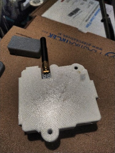

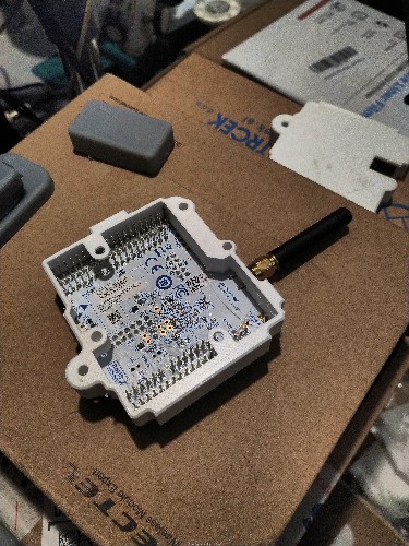

Eno ohišje na brzino za STM32 nucleo razvojno ploščico.
Je obenem še prilagojeno luknjam na enem obstoječem ohišju... reciklaže iz garaže. Saj lagko bi kompliciral, pa sem samo vzel altium projekt od nucleo tiskanine (st ima vse na voljo v original datotekah za altium), izvozil 3D in ga "oblekel" z ekstrudiranim obodom. Pol ure dela, vključno s printanjem.

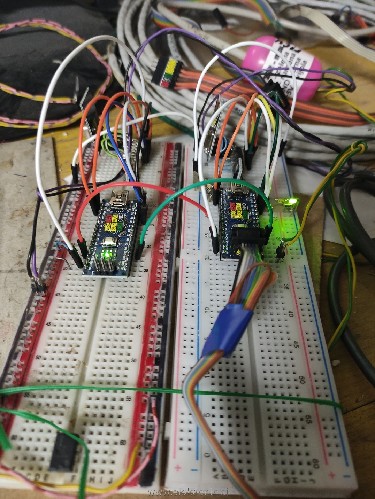

Hehe,
z nekje novim letom sem začel, danes pa končno uspel komunicirat z dvema Arduinotoma preko NRF modulov. AMPAK nimam Arduino okolja za programiranje in sedaj vmes sestavljam knjižnico za ta modul. Torej čisto od začetka. Nič nisem dobil iz interneta. No, ja, header datoteko za NRF z imeni registrov in ukazov sem dobil tam nekje, da nisem prepisoval. Whistle
Naučiti sem se moral SPI komunikacijo (še nikoli nisem uporabljal), komunicirati s SPI delom NRFja in šele potem poskusit uporabljati radio. Ker sta tu dva (oddajnik in sprejemnik), kateri mi nagaja?
Danes pa uspeh Dancing
PS: na sliki se sicer skoraj ne vidi NRF modulčkov, se pa dobro vidi prah na podnožju monitorja (kurilnica). Ni ga več, krpa je šla čez mizo.

Super, odličen pristop. S tem se res naučiš in največ odneseš.

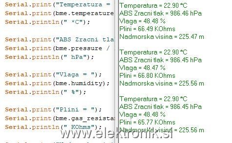

Mare me je "zdražil" z senzorjem plinov za klet. Danes sem ga dobil in že v par minutah dobil uporabno kodo.
Sedaj pa še na testiranje v klet, da bidim, kako bo visoka vlaga in plesen uplivala nanj

Super. Me zanima, kako se bo obnesel.
