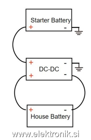

Dobil sem se odgovor od Renogy glede vezave Renogy DCDC polnilca, ce komu koristi (slika)

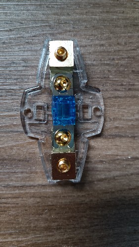

Ni problem v kitajcih. Te varovalke pač niso narejene za tako velik trajni tok, tudi če vzamete EU verzijo. Preizkušeno.

Aja, vidim sedaj ja kaj misliš, tisti fuse box, ki je bolj za vezavo porabnikov, ne za stalen visok tok za polnjenje. Imam posebej nosilce za anl varovalke za polnilec. Eno pred polnilcem in eno med polnilcem in zadnjim akumulatorjem.

Izgleda OK. Sončni panel imaš tudi?
