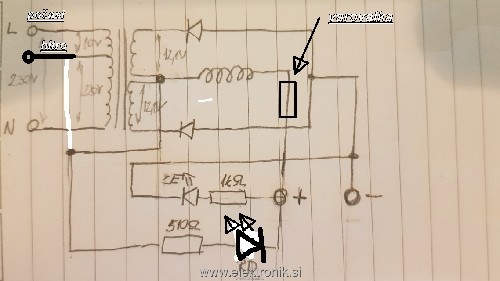

Tista narisana dušilka je očitno žični navit upor. Služi za omejitev toka polnenja in tudi praznenja. Tok skozenj je impulzen. Napetostni padec na njemu pa hkrati napaja ledico.
Lp, Jože

na takle način bi narobe priklopljen akumulator skuril varovalko (teoretično; v praksi bo ena od diod, ali obe, verjetno pregorela prej, razen če sta močno predemenzionirani), rdeča LED pa bi svetila v opozorilo da samo menjava varovalke ne bo rešila problema; bo treba tudi aku prav priklopiti.

A se ne da pomerit upornosti sekundarja in tistega narisanega navitega elementa. Pa da izvemo kakšen tok sploh lahko kam teče. To čudno oblečeno reč bi moral merit štirižično. Dvomim, da ima kaj dosti ohmov. Induktivnosti pri 50 Hz tako ali tako nima, se pravi da ni dušilka. Kako bo polnilec polnil pa je odvisno tudi od tega ali je trafo mehek ali trd.
