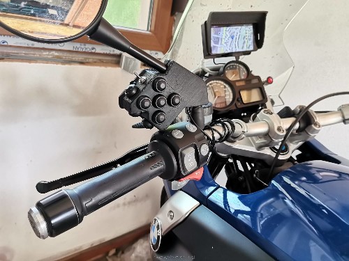

Ja bt 5 predvaja glasbo na slušalke in bt tipkovnica istočasno komunicira z navigacijo bŕez težav

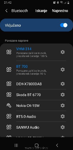

Se mi zdi, da dobro kaže: sem našel dve napravi za zvok in mi ju res poveže... super.

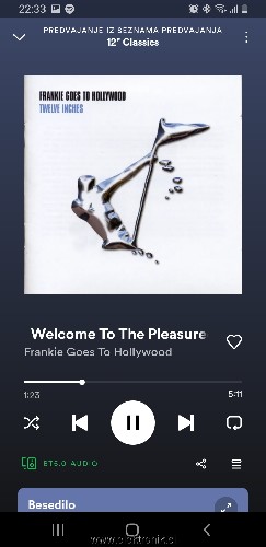

Izgleda, da sem se prehitro veselil - poveže že več naprav (tudi 3) ampak zvok pa predvaja le v eno naenkrat. Spotify tudi spodaj izpiše, v katero (BT5.0-Audio).

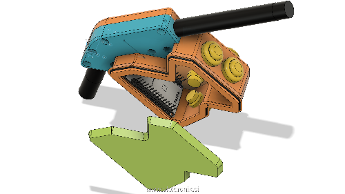

Ne ostane drugega kot da narediš sam.Pa še tipke rasporediš po zelji ,da so v dosegu palca.Notri pa je prevezana bt igralna konzola za 3€ in ima lastno baterijo.Drugače so cene nore.

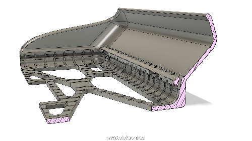

Včasih smo z zemljevidom prišli povsod.Zdaj se malo igrajčkamo z novo tehnologijo.... Prilagajamo vpenjanje točno določenega telefona in rišemo kanalčke za hlajenje le tega.Vpeto pa mora bit za zihr. Very Happy
