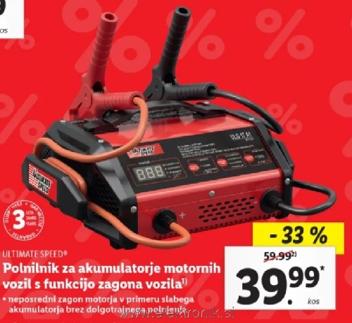

PrispevekObjavljeno: Pet Mar 17, 2023 12:24 pm    Naslov sporočila:   Odgovori s citatom
Jaz bi verjetno vzel raje tega iz Lidlna

PrispevekObjavljeno: Pet Mar 17, 2023 5:02 pm    Naslov sporočila:   Odgovori s citatom
A to se trenutno prodaja v Lidlu?

Glede tistega LIDL napajalnika z pomočjo pri startu. Ta LIDL napajalnik je uporaben samo tam, kje je na razpolago omrežna napetost 230V in ima omejitev toka pri cca 75A in je mišljen samo za pomoč pri startu za cca 10s nato pa je potrebno počakat nekaj časa, da se ohladi.
Sem pogledal, piše max 3s on in 180s off
