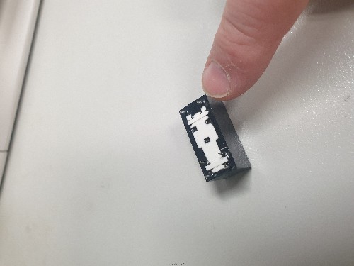

Ko pomerim med parom ki je na eni strani "sam" dobim 350 ohmov...

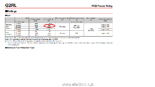

Po podatkih v datasheetu, naj bi bilo ok.

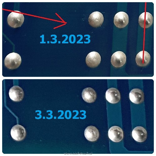

Praviš, da si menjal črn rele, ker ni od sebe dal klika? To naj bi bilo po 8.3.2023, ker do takrat si, če sem se prav prebil skozi 4 strani pisanja, izvajal samo meritve.
Vendar glede na tvoji fotki (prva 1.3.2023 in druga 3.3.2023) si vseeno pred menjavo moral nekaj delati okoli črnega releja, saj so na spajkah pinov releja vidne spremembe.
Lahko razložiš, če si kaj počel kar še nisi napisal, ker sem zmeden in zato dvomim v slab rele, prej kak dodaten slab kontakt ob neomenjeni menjavi. Ali pač.
Ker ima špulca releja pravo upornost ga večkrat stestiraj z 12V DC, če vedno pritegne.

Kar sem odlotaval so bile diode da sem jih lahko stestiral, potem sem še po eni ideji poslani menjal MOC in ULN. Rele sem zamenjal včeraj prej nisem ničesar lotal ali karkoli šaril okrog releja .. vidim fotografije ki si jih podal mogoče kot slikanja nevem res nisem ničesar razen omenjenih zadev tikal.. edino če sem enkrat odbil te koničke pinov s ščipalkami k sem "bulu" v vezje. Nimam razloga da bi lagal... Think
Sem šel še enkrat gledati pomoje je kot slikanja poglej tudi pini od konektorja izgledajo kot da jih na drugi sliki ni...
