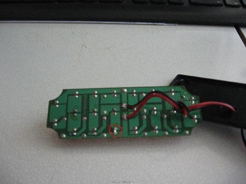

Objavljeno: Sob Mar 04, 2023 6:50 pm Naslov sporočila: |
Tisti dve LED diodi, ki sta vezani zaporedno s to ki si jo prespojil, sedaj svetita močneje, in bosta prej odpovedali. Če ni druge LED diode lahko zamenjaš upor ki je zaporedno vezan s to vejo iz 620 ohm na 1k ohm, tako kakor je to narejeno pri stranskih dveh diodah na obeh straneh vezja. Na ostale LED diode ki niso v tej veji ne vpliva.
Še prej pa preveri da nedelujoča LED dioda ni slučajno narobe obrnjena.
