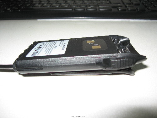

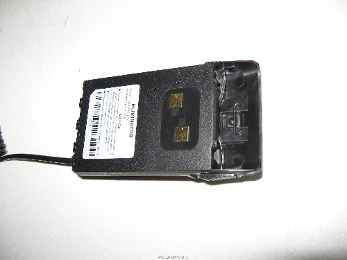

Po nekaj pavze sem zadevo priklopil v avto in ob vsakem malo večjem tresljaju se je postaja izklopila in takoj vklopila nazaj (očitno slab stik). Sedaj je pa zadeva dokončno umrla.
Na izhodu dobim 0,2V.
Test vtikača - na - "baterije"piska.
Test na + + v eno smer pokaže 0,650 upornosti, obratno nič.
Sedaj me pa zanima vaše mnenje, kako to razkopat (na lep način)? Nekaj sem poizkušal ampak...

PrispevekObjavljeno: Tor Maj 23, 2023 8:16 pm    Naslov sporočila:   Odgovori s citatom
Mogoče se podobno "na trdo" odpre kot pri vložku za baterije, ki izgleda podobno tvojemu ohišju.
https://www.youtube.com/watch?v=tsHyw_Hi_hY
Peter123
Prispevkov: 1323
Aktiv.: 7.55
Kraj: Lj.
PrispevekObjavljeno: Tor Maj 23, 2023 8:23 pm    Naslov sporočila:   Odgovori s citatom
Verjetno je ultrazvočno lepljeno in pa še šnaperji.
Moraš videt kako se to odpira potem lahko tudi sam.

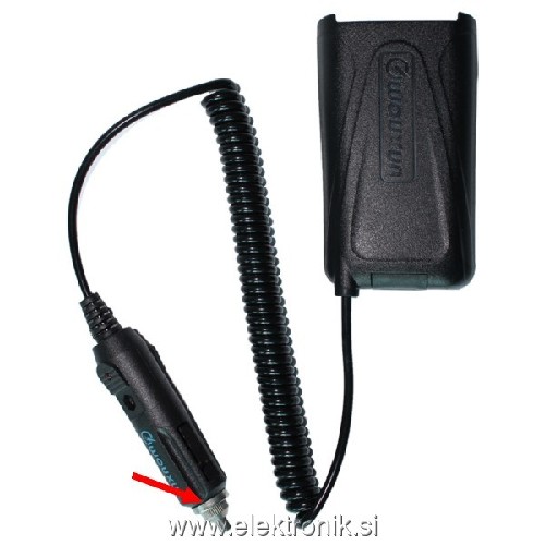

PrispevekObjavljeno: Tor Maj 23, 2023 11:50 pm    Naslov sporočila:   Odgovori s citatom
Poskusi odviti matico, kjer sem označil s puščico na sliki. Ponavadi se tam nahaja varovalka. Morda je pregorela ali pa nima dobrega kontakta.
 Velikost datoteke:  45.36 KB

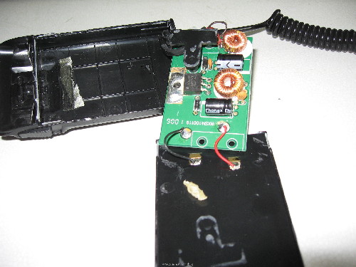

Malo na silo...
Zakaj je nehalo sodelovat pa kasneje.

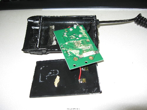

PrispevekObjavljeno: Sre Maj 24, 2023 5:18 pm    Naslov sporočila:   Odgovori s citatom
Problem je bil v tisti tuljavici na vhodu (slab stik). Sedaj ima en ovoj manj, upam, da bo vseeno ok. Lepila povsod, da bi pa to pritrdili pa ne...
Na izhodu iz vezja na kontakte so pa tudi zamešali barve žičk. Plus je za njih črne barve, minus pa rdeče Confused
To sem zamenjal, ker se je še komaj držalo spoja...
Sedaj dobim na izhodu 8,20V.

PrispevekObjavljeno: Tor Maj 30, 2023 10:13 pm    Naslov sporočila:   Odgovori s citatom
Upam da si tuljavice zalepil na vezje, ker če ne jih boš kmalu spet cinil.
s53al
Prispevkov: 705
Aktiv.: 4.58
Kraj: Bela krajina
PrispevekObjavljeno: Sre Maj 31, 2023 1:08 am    Naslov sporočila:   Odgovori s citatom
Batman je napisal/a:
O sem, sem. Pa še pokrovček je dobro odnesel. Tudi ta je dobil par kapljic sekundnega lepila.
