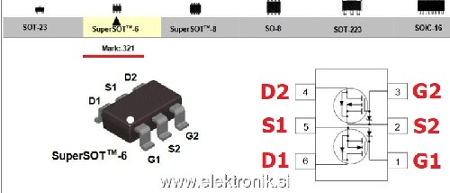

Nariši shemo z nekaj elementov okoli obeh čipkov, kam gredo povezave in kje sta Vcc in GND.
Sem še malo pobrskal in bi lahko IC9 bil lahko zopet N/P mosfet FDC6321C vendar ima drugačen razpored nogic od prejšnjega, tudi marking koda pri tem je bolj polna: 321.
V tem primeru bi bil, če je pin 5 res GND, Source1 na GND-ju kar je dokaj običajna vezava.

PrispevekObjavljeno: Sre Maj 24, 2023 6:49 pm    Naslov sporočila:   Odgovori s citatom
Pin 5 je VCC, 2 GND 1 in 3 sta vezana skupaj in gre na 4.pin čipa z oznako C79R (verjetno SN74LVC1G79)
Po tem skepam, da sta na čipu 321 pina 1 in 3 vhoda
