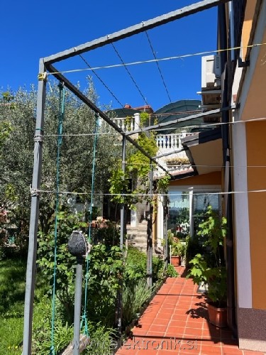

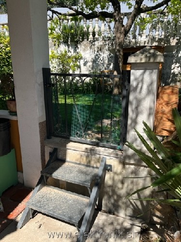

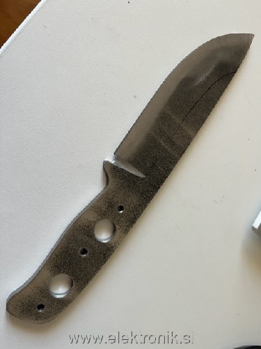

144300, hvala, se mi je kar zdelo.
Vsekakor ne potrebujem nekaj hudo preciznega. Zgleda, da sem bil premalo detajlen pri opisu. Popolnoma domača hobi uporaba izključno za lastne namene. Tudi uporabljal se ne bo pogosto, bolj to, da rad sam naredim marsikaj. Me pa mine, če nimam pravega orodja.
Kje sem rabil stebelni vrtalnik in ga nisem imel. So pa v planu drugi domači projekti.
Zadnja slika nož, je ravnokar v izdelavi. Bom pa naredil tudi večjega, ta je dolg 25cm.

Ta nožek ti je pa super lep, še če si izbral pravo kvaliteto materiala ,ter če ga boš optimalno termično obdelal, si zmagal. Upam, da bo še tudi sam ročaj vrhunski, hi.

To bo moj prvi, materjal Bohler N690(1.4528)
Kalil ne bom sam, ker nimam peči in potrebuje odsotnost kisika in globoko hlajenje.
Za ročaj bom uporabil dvobarvno mikarto, modro-črno v plasteh.
Gre pa počasi, ker ima dan samo 24ur. Laughing

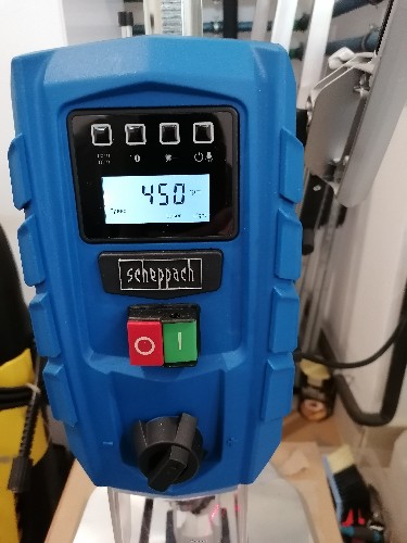

Dolgo nisem nič napisal, pa...vsaj nekaj, da mi ne pade "aktivnost" na nulo.

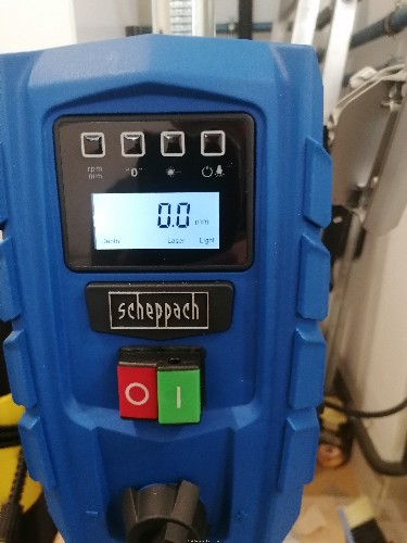

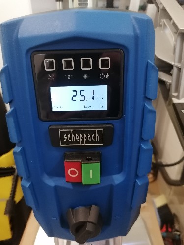

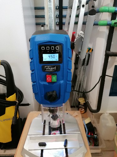

Testiram namizni vrtalnik, katerega sem kupil pred kratkim.
Za moje potrebe je več kot dovolj.
Zelo sem zadovoljen z nastavitvijo globine vrtanja in prikaza le tega.
Prikaz je digitalen na prikazovalniku, ne pa nekakšna skala.
Je tudi omejevalec globine, z katerim nastaviš globino nastavljeno na prikazovalniku, da ti ni potrebno nič gledati kako globoko, gre sveder.
Pomakneš kompleten NV po osi, globina vrtanja je takšna kot si jo prvotno nastavil.
Motor je zelooo močan, 710W, in ne "počepne" pri nobenem normalnem vrtanju in ne izgublja obratov pri obremenitvi.
Malo je mogoče preveč glasen. To mu je edina napaka. Ali sem pa jaz preveč občutljiv.
Pomik gor dol pri vrtanju je uležajen, ne pa samo nekakšna puša pa da drsi po drogu.
Katera se znuca, in je vse prej kot natančno vrtanje.
Še ena pomembna stvar pri tem vrtalniku je ta da se obdelovanec vedno nahaja na dnu, na sami mizici čisto spodaj, ne pa nekje na pomični mizici na sredini.
To se pravi: kompleten NV premikaš gor dol po osovini.
Zraven je še pritrdilni mehanizem s katerim držiš to kaj vrtaš.
Ima luč za osvetlitev, lasersko luč...nima pa glazbene želje, za ta denar.
Moj je tak
Razmišljal sem o predelavi takšnih na jermene, na motor od PS.
Nič spodobnega nisem našel, vse sam "kljump", za hobiste za normalno ceno.
Potem sem razmišljal o lastni izdelavi namiznega vrtalnega stroja, ker imam tudi stružnico in veliko ostalega potrebnega orodja.
Hitro sem odstopil od namena, ko sem videl tega na linku.
Za kaj?
Ker ga ne rabim za drugo kot za hobi.
Je majhen, močan, in ni preveč težak za prestavljanje. Pa je na enofazni tok, kar je tudi meni pomembno, kljub temu da imam v hiši vse tri faze.
