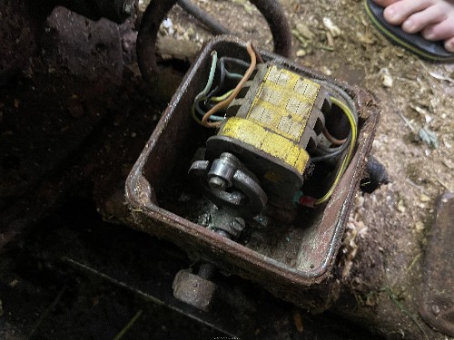

pri hlevskem krtu nam je zarustalo 3f mehansko končno stikalo (slika v priponki), ali je mogoče kaj takšnega še kupiti?

imam občutek da so navadnemu 3f stikalu ( zaradi oblike in postavitve kablov)
sneli preklopno ročko in gor montirali tisto vilico za preklop . Taka postavitev v takem okolju je čisto prenevarna! Zgleda pa da preklapljaš tudi nek konkreten tok.
Namensko končno 3f stikalo bo precej drago ker ni običajno
drugače daš med 1 fazo in 0 - ( enofazno končno stikalo + 3f rele ) ki preklopi vse 3 faze . Ta način se mi zdi edin smiseln in cenovno ustrezen

In mogoče še en časovni rele, da do preklopa pride nekoliko z zakasnitvijo.

To stikalo se dobi kot rezervni del pri proizvajalcu te hlevske opreme. Sem pa pozabil njegovo ime. Se pozanimam.
