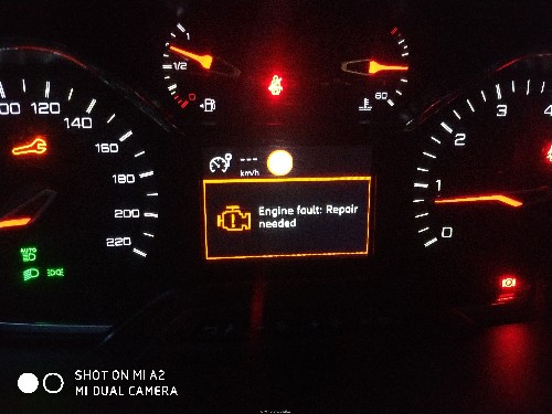

Po 51000km je to že četrtič. Imam samo jaz tako smolo, ali je peugeot na splošno tako zanič? Ali so vsi avti, izdelani v času korone eno navadno sranje?
Na OBD sicer ne kaže nobene DTC. Tudi freeze frame ne pokaže nobenega.

Čudna zadeva. Kolegu je na P308 metalo isto obvestilo random na zaslon, ampak je vsaj potem preko OBD diagnostike bilo ugotovljeno da je nek senzor občasno zgubljal povezavo - intermitent error. Da bi pa zaslon prikazoval fault in istočasno nič ne bi bilo zabeleženo pa še nisem videl.
Verjetno si že bil pri Velkavrhu? Čeprav, verjetno bi tudi on samo priklopil na tester in rekel "vse OK"...

Kolega ima rifterja z 80kkm in mu je pred kratkim metalo isto engine fault + adblue/urea fault - kriv je bil senzor za Adblue... drgač mu dela BP.
A na servisu so ti pa kaj samo napako poresetirali? Sicer je težko nekje začet če dejansko ne vidiš nobene napake..

To sem tudi že imel. Adblue "efficiency" je nek faktor, ki ga računa iz odčitkov NOx senzorja. So malo dvignili mejo in to je to.

Urejeno. Jamranje je bilo posledica zanič olja (ali si je pa samo zmislil to). Cca13000km/3 tedne pred rednim servisom.
