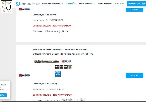

Cene so objavljene ?!?
Sicer pa kot je Mare rekel. Yamawa je profi orodje. Smo uporabljali v firmi in z njimi lahko narediš ogromno kvalitetnih navojev. Za uporabo1x letno pa so verjetno tudi čunga lunga OK

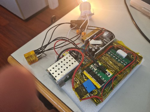

Skupaj sem zlozil 230 VAC "powerbank" za terensko napajanje Sonos Era 300 zvocnika ali kitarskega ojacevalca.
7x 21700 5Ah celice z BMSjem, 150 W dcac inverter, 40 W charger in rele zvezan tako, da na NC spusca 230 VAC "skozi" iz vhoda na izhod, ob vklopu pa preklopi izhod na inverter.
