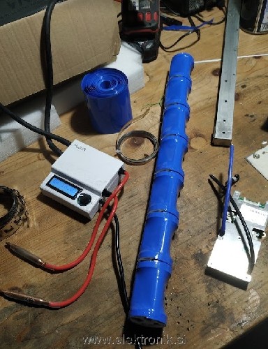

Sestavil sem še en 7S3P 24V paket. Nosilčke sem sam printal, celice so Samsungove INR21700, 30T s 3Ah kapacitete. Varjeno doma.
Če je komu zanimiv tak pack, lahko pripnem še modele za nosilce. Vse skupaj gre v alu cev fi 55mm, s steno 2mm. To je praktično neuničljivo ohišje.

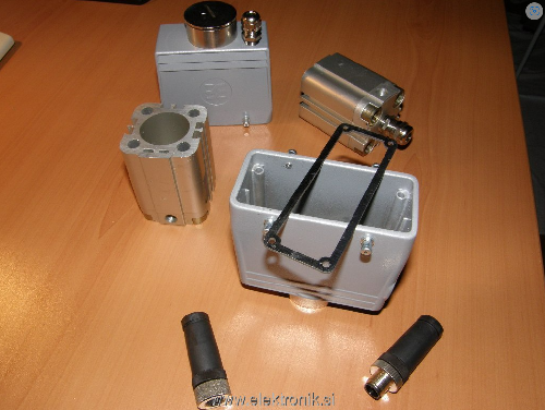

strašno dobra ohišja so razni rabljeni pnevmatski cilindri , lahko jih režeš na mero , in začepiš . Imajo tudi predpripravljeno izvrtino za navoje . Recimo super za vstavit noter ledico z lečo ali reflektorjem ....na sliki je podoben je pa polno takih ki niso tako beefy Razz . Najdaljše sem imel 65 cm dolge.
