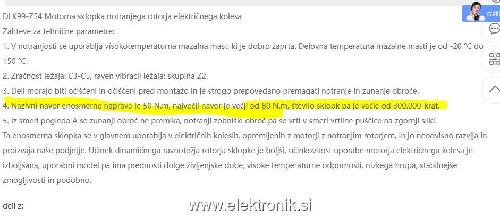

Mi je prijazni kitajec David Wang ponudil samo en kos po ceni 15$ (ugodno) in poštnina 35$ (neugodno, a kaj čem) in sem jo pred dnevi naročil in plačal.
Bi pa tukaj vprašal glede navora. Navedeno je 50 oz max 80Nm. Moj motor pa zmore koliko?? Nazivna motorja naj bi bila 250W (po oznaki SY12B3620UJ1200PS1N mi google na najde nič), a vhodna moč v krmilnik pride do 550W. Koliko navora pride pri taki moči na obroč kolesa? npr. pri 1 obr/s? koliko pa pri 5 obr/s?

Odgovarjam kar sem sebi glede navora.
Je bilo enostavneje izračunat kot sem pričakoval. Spletni kalkulatorji. Če upoštevamo izkoristek motorja in krmilnika 0.9 je potem dobrih 400W kar pri 60RPM znese 63Nm in to bo OK.
