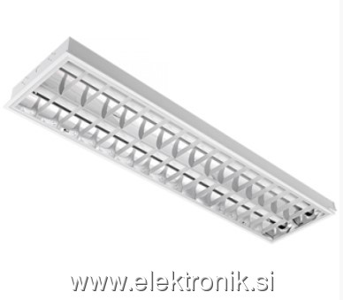

Prosim za pomoč pri izbiri LED napajalnika.
V dveh stropnih lučeh je odpovedal napajalnik.
Tega na sliki bi menjal z MeanWell.
Na MeanWell strani bom naročil in ne znam pravilno izbrat.
Zatakne se mi že pri prvem koraku, konstantna napetost ali konstantni tok?

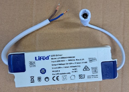

Tale na sliki ima podano napetost v razponu od - do in tok 900mA. Torej iščeš konstanten tok 900mA in moč, kot jo ima tvoj napajalnik ali pa malo več. Lahko pa pomeriš napetost na ledicah delujoče luči in poiščeš napajalnik 900mA, ki ima zgornjo mejo napetosti malo višjo. Včasih kupim mean well v Digitklik ali pa v TME, poglej še tam.

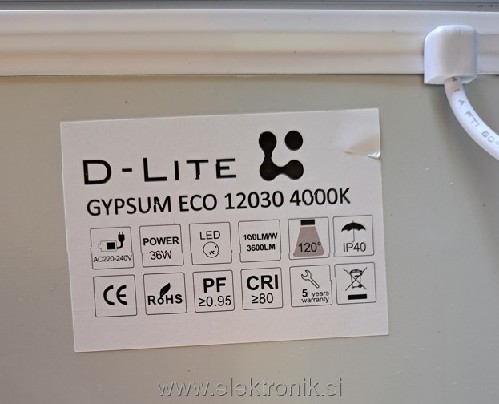

Odkar so bili delavci elektra na bližnjem drogu, nimam delujočih luči.
Dve sta z driverjem in oba driverja v elektronskih nebesih.
Prilagam sliko napisa na panelu.
Torej moram izbrat: CC 900mA napetost pa bi naj bila 40V (za 36W)?

stane je napisal/a:
To bo dobra izbira za najmanjšo zgornjo mejo. Dejansko je napetost nižja zaradi izgub v napajalniku. Torej spodnja meja mora biti vsaj nekaj 10% nižje.

Bi ta bil OK?
Prispevkov: 3466
Aktiv.: 14.64
PrispevekObjavljeno: Pon Jun 26, 2023 9:26 am    Naslov sporočila:   Odgovori s citatom
LEDice bodo 17% bolj obremenjene kot originalno. Skoraj toliko več bodo tudi svetile, vendar bo njihova življenska doba krajša.

Led driverjev ne bom nabavljal, so se v društvu odločili za menjavo.
Danes sem takšne montiral.
Najlepša hvala za pomoč in odgovore. Very Happy
