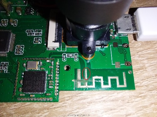

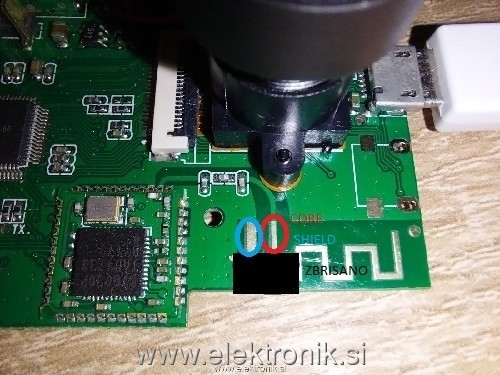

Nekaj nebom kompliciral ker slabše tak ne more bit z zunanjo anteno. Na sliki se tako vidi kje sem rezal, imam pa še 2 vprašanji.
1)Ali moram odstraniti zgornji sloj vezja za spajkanje? (označeno z rdečo)
2)Ali dolžina kabla pri anteni vpliva na moč signala?
Spajkal bom tam kot je označeno z rdečo. Ko dobim odgovor na zgornja vprašanja, zaspajkam pa javim koliko je boljše.

PrispevekObjavljeno: Čet Avg 03, 2023 10:18 pm    Naslov sporočila:   Odgovori s citatom
1. ne, ker tam ni laka (pa slučajo je, ga le odstrani)
2. ja, ampak zanemarlivo. Veliko večje izgube boš imel pri slabo zacinjenem (imedanca) kablu na vezje

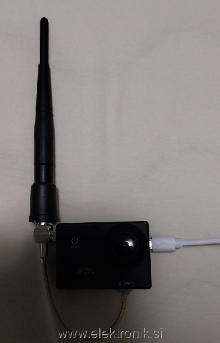

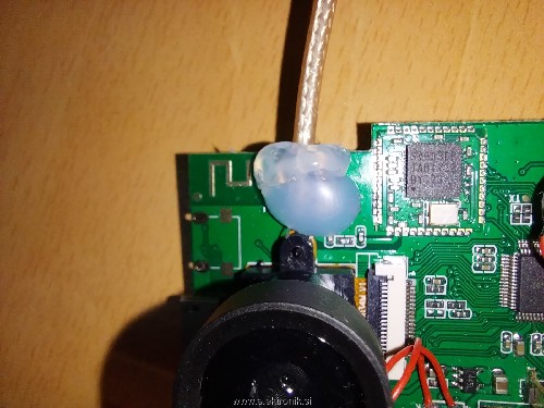

PrispevekObjavljeno: Sob Avg 05, 2023 5:57 pm    Naslov sporočila:   Odgovori s citatom
Evo, zrihtano. Dela ko urica.

PrispevekObjavljeno: Sob Avg 05, 2023 5:59 pm    Naslov sporočila:   Odgovori s citatom
še vse skupaj
