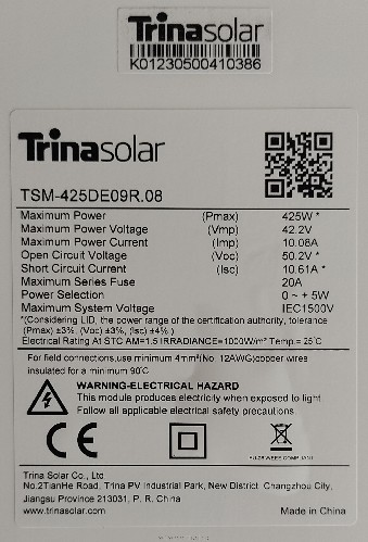

Pozdravljeni
Dobil sem 3 sončne panele, podatki na sliki spodaj.
Vezal bi jih zaporedno. Nabavil pa bi hybridni inverter, ki je na tej povezavi:
https://www.ebay.de/itm/364439095256?hash=item54da4347d8:g:j7oAAOSwzGZk5yhA
Ker se res nič ne spoznam na sončno energijo....
Pa prosim za nasvet, komentar, ali je ta inverter prava stvar, da na njega priklopiš npr. hladilnik, računalnik, tv, led luči itd.
- mogoče bi nekoč dodal še 2 panela
- ali je to res pravi sinus?
- ali to dela tudi z agregatom? ker ni omrežne napetosti.
- mogoče, če kdo pozna kak primeren inverter za manj EURov
- pa kolikšen akumulator bi bil najbolj primeren?
- vsak komentar dobrodošel
lp, Marko
 Velikost datoteke:  1.12 MB

Se opravičujem
Prosim, samo to, če mi nekdo pove ali je zgornji inverter primeren za zgoraj omenjene sončne panelne.

Napisati moraš zahteve.
Kaj boš imel priklopljeno in kako dolgo mora delovati pozimi.

Porabniki:
2 x Led 230v / 0,140 A / 17 W
1 x Tv 230v / 0,330 A / 42 W
1 x hladilnik 230v / 0,320 A / 70 W + zagonski tok ?
1 x grelec 230v / 0,900 A / 200 W
Skupaj je to približno 1,9 A in 350 W.
Ali je primeren zgoraj opisani hibridni inverter?
lp, marko

Že slike v oglasu (npr. tista s hladilnikom, računalnikom, TV-jem in grelcem) podajo odgovor na prvo vprašanje.
Kako deluje? Na splošno je odgovorov najbrž dovolj na spletu. Če pa te zanima topologija, pa je najbrž center DC vodilo na ca. 400 V, na katerega so vezani step-up MPPT, dvosmerni pretvornik za akumulator, PFC in mostični razsmernik.

Slike v kitajskih oglasih so...pač po kitajski logiki Smile
Glede na specifikacije je inverter primeren. Če res dela kot obljubljeno in koliko časa pa lahko ve samo tisti, ki ga je kupil. Cena je namreč relativno nizka...
Pri tovrstnih sistemih je ponavadi največji problem lastna raba in/ali poraba v mirovanju. Ampak tega podatka ponavadi ni (razen kjer se lahko s tem pohvalijo). Zveš komaj ko kupiš...

Zato je mogoče smiselno nekatere porabnike napajati neposredno. LEDici bi lahko šli neposredno na 12V ali 24V. Za hladilnik in grelnik se pa razsmernik lahko vklaplja le, ko se vklopi termostat. Mnogo samostojnih razsmernikov to zna.
