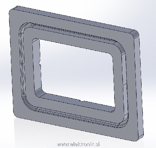

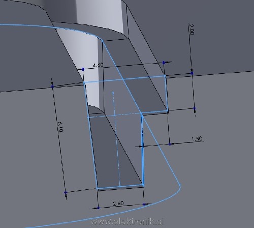

Za električno ohišje potrebujem tesnilo. Najprej sem izdelal kalup s pomočjo 3D tiskalnika. Pri izdelavi oblike je pomembno, da ima naše "orodje" dovolj velike odpiralne kote, sicer bo vlečenje kosa iz kalupa lahko uničilo končni izdelek.

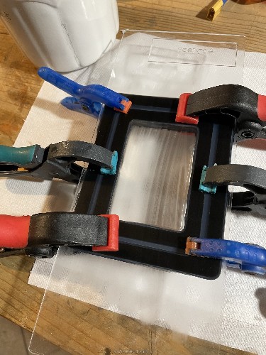

Prvi korak pri izdelavi je uporaba ločilca. Uporabljam kar izdelke Samson Kamnik. Ločilec V5 je na osnovi terpentina in voskov. Malo smrdi in na površini pusti tanko plast, ki bo omogočala ločevanje. Pomembno je, da se površina osuši. To se da pospešiti s pištolo na vroč zrak (ali fenom), vendar ne pretiravat, da se kalup ne zvije. Postopek ponovimo za pokrivno ploščo (PC, pleksi ali kar kos stekla).
Sledi mešanje silikonskega kavčuka v razmerju, ki ga predpisuje proizvajalec. Zmešan kavčuk sem preselil v brizgo in kar ročno zvakumiral s potegom bata brizge. To je treba večkrat ponoviti. Ko je v materialu res malo mehurčkov, ga natočimo v kalup. Nekaj mehurčkov bo takoj priplavalo na površje, nekateri trdovratni pa ostanejo v materialu. Te potem odstranimo z vibriranjem:
https://youtu.be/ZD2fC-EQLPo
Na koncu kalup zapremo, dobro stisnemo in počakamo 24h.

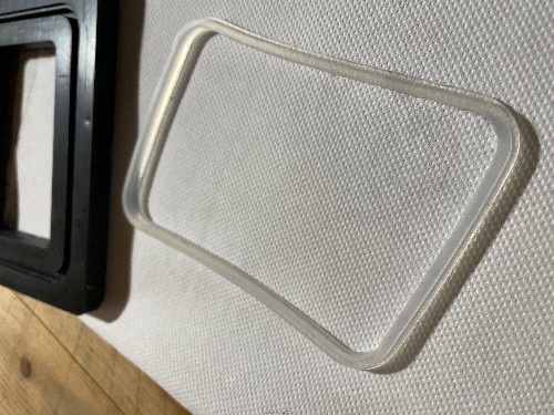

Pa še končan izdelek.

trik je da imaš SLA printer, da ti naredi kalup brez zobkov- brazdic v katere se silikon ujame.
drugi trik je kot si rekel da vakumsko odzračuješ silikon /smolo ali kar koli drugega pred ulivanjem.
še en trik je da smolo ulivaš s višine , tako se ne tvorijo mehurčki
PS :lepo narejeno
Prispevkov: 3533
Aktiv.: 31.40
PrispevekObjavljeno: Čet Sep 14, 2023 5:19 pm    Naslov sporočila:   Odgovori s citatom
lucca brassi je napisal/a:
Seveda je težko pociljat v kake ozke reže, zato je opcija, da se počasi pretoči iz višine (curek mora biti ozek) v drugo brizgo, s katero se potem dozira.
Je pa to tudi opcija za izdelavo kakih štampiljk. Tu pa ni treba printerja, ampak CNC rezkar. Podlaga je kos plastike (najbolje kak POM ali PVC). Potem se material vlije na matrico, okrog podloži (lahko kar s kosom/zanko iz žice) in položi preko drugo, ravno ploščo. Ti silikonski kavčuki res odlično prenašajo obliko. Sicer pa so temu namenjeni.

Ce to oblika tesnila dopusca, mi z laserjem izrezemo iz plate silikona. Dobis razlicne debeline, trdote 30-80 sh in celo samolepljivega na eni strani.

Potrebuješ tudi tisti robček ali je to zaradi kalupa?
Če boš delal kaj več, ti nekaj takega na GumarstvoAA naredijo za relativno ugodne cene.
Ne bi bil presenečen če te kak FDA silicon(podobne barve) debline 3-4m pride pod 100€ za 30-50kom
Prispevkov: 3533
Aktiv.: 31.40
PrispevekObjavljeno: Čet Sep 14, 2023 11:37 pm    Naslov sporočila:   Odgovori s citatom
Tisti fda materiali imajo ponavadi samo papirje (sledljivost) poleg, drugače je pa isti kot industrijski.
Rob je pomemben, tako da ta oblika ne gre iz plate.
Parametre za direktni sla print pa še iščem. Do zdaj takih sten še nisem dobil. Bi pa bilo super, če ni lahko direkt printal. Resolucijo imam 28um, tako da detajli niso problem.
