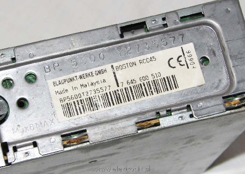

V priponko sem dodal fotografijo s serijsko številko od avtoradia BOSTON RCC 45.

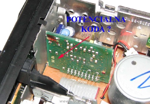

Zanima me če je morda 4-mestna koda odtisnjena na pcb-ju - glej sliko?
Ali je to le datum proizvodnje 18 teden leto 96?
Trenutno je radio še tovarniško odklenjen... nimam pa kode.
Hvala za info.

Tvoja koda je 6828.
Če nočeš več kode v prihodnje, jo vnesi 2X zapored.
Kodo ti drugače vnesejo na servisu za določen odmerek EUR, ker niso odtisnjene nikjer.
