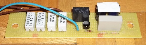

Na mizi imam ločilni transformator moči 1,5 kW, ki mi je pri vklopu pogosto izklopil avtomatsko varovalko na kateri je celo oznaka C16. Ampak sem težavo rešil z vgradnjo vezja za mehki zagon.

Omenjal sem mehki zagon močnostnih naprav pri enofaznem toku. Enostavno vezje (RC člen), ki ob vklopu za kratek čas omeji tok preko močnostnih uporov.
