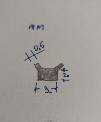

Pozdravljeni
Rad bi narisal za v knjižnico Pad, svojo obliko SMD PAD za Top layer.
Kje in kako se to nariše in potem to obliko shraniš?
Oblika Pad-a na sliki, ima pa dva prijemališča za vezice.
Prosim, kakšen je postopek?

Pad take oblike P-CAD mislim da ne podpira. Imam verzijo 2000 in 2006 in ne poznam načina, da bi dosegel take ali podobne oblike. Seveda je možno narediti nekoliko drugače, z zvijačo.
Izbereš pad podobne oblike, najbolje da je čim bolj podobnih dimenzij, te izrastke pa potem narediš s polygonnom, lahko postaviš tudi dva majhna pada. Dodatni padi bi lahko delali nekaj komplikacij ko kreiraš komponento in ko urejaš povezave med symbolom in footprint patern. Izrastke ne moreš shraniti v pad, lahko pa jih shraniš v komponento oziroma patern.
Za svoje potrebe sem naredil svoje simbole in paterne za pcb, ker mi original knjižnice niso bile všeč, želel sem svoj izgled, ki je sicer po standardu, ampak da je drugačen, predvsem velikost padov sem prilagodil potrebam za lastno izdelavo tiskanih vezij. Pogosto sem zadevo rešil po svoje, zato ni nujno da bi rešitev pravilno delovala drugje, če bi dal vezje v izdelavo.

Nikakor mi ne uspe.
Ti "izrastki" priključki morajo biti spajkalne površine. Ko združim en pad preko drugega in ko hočem potegniti linijo mi ne dovoli, ne potegne do sredine pad-a.
Če pa delam s poligonom, pa ne gre ker poligonu ne morem nastaviti, da je spajkalna površina.
Mogoče je kakšen trik, jaz pa ga ne vem.
Spodaj je slika kako naj bi izgledal element.

Če ne bo šlo drugače, narediš večji pad in komponento potem prispajkaš tako malo "po domače", verjetno ne bo nič narobe, če bo spajkalne površine več. Ne vem na kakšen način nameravaš spajkat in če bo šlo to za kakšno strojno spajkanje in še prej polaganje, tako da rešitve "po domače" ni nujno da sutrezajo.
Moral bi biti kakšen ukaz tudi za polygon, da ostane gol brez potiska oziroma maske, išči v smislu galvanizacije označenih površin, lahko tudi ročnega označevanja odmika maske, da ti ostane več golega bakra.
Zaenkrat je to vse kar vem, opisal si zelo malo podrobnosti, skoraj nič.

Skreiraj več padov in kompeoneto v kateri boš to združil, kajti tole meni ne izgleda uporabno kot en sam pin ampak kot trije pini!?
Na poligonu lahko narišeš po želji solder mask. Najlažje boš rešil s tem.
Povezave na pin domnevam gredo z nekega poligona, coper pura (pwr ali gnd) in tam lahko v poligon properties nastaviš clearance, širino povezave, način spajanja na pin thermal ali direct, izbereš lahko orthogonal ali tisto navadno, kjer so povezave vedno na 90°... si poskusil?

Kliknem gumb Place Copper Pour, narišem poligon, grem na Properties, da zalije poligon, poligon se obarva rdeče.
nikjer pa ni ukaza SOLDER MASK,
Ne vem kako temu poligonu nastaviti na solder mask. (spajkalna površina)
Če kdo ve naj me usmeri, hvala.

1. V recimo layerju TOP nariši poligon katerega povežeš na nek net, recimo na GND.
2. Nato izberi aktivni LAYER > TOP MASK (ali BOT MASK za spodnjo stran).
3. V vertikalni vrstici orodij izberi PLACE POLYGON in po vrhu prejšnjega poligona GND nariši področje, kjer želiš kasneje polotati. Kjer boš narisal poligon tam ne bo laka.
Enako naredim za kakšne močnejše povezave z relejev in močnostne razvode... kjer imam opravka z večjimi tokovi.
