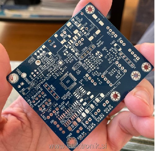

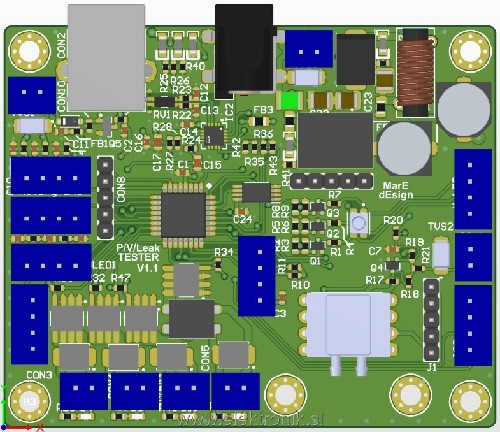

Po dolgem času sem ponovno naredil tiskano vezje. Pravzaprav 20. Smile
Pa še opis, kaj to sploh je (bo):
Gor je MCU + EEPROM, senzor tlaka, stikalni izhodi, priklop prek USB za pošiljanje komand, napajanje 12V, 5V in 3,3V, razširitveni konektorji za I2C, SPI, OLED display in enkoder.
Namen uporabe: univerzalni pnevmatski krmilnik (npr. merjenje puščanja tlačne posode). Krmili se preko SCPI ukazov.
Zdaj sledi veselje z opremljanjem tiskanin.

To si si se pozlato privoscil? A samo tako izgleda? Wink

Samo zgleda. Za prve kose je HASL čisto OK, za serijo bo pa ENIG. Cena ni dosti višja. Hitrost izdelave in cena 4 plastnih je pa tako nizka, da kaj drugega sploh ni za razmišljat.

Jap, se strinjam - je glih Lorandt zadnjič rekel, da pri teh cenah 4L sploh ni za razmišljat, če če daš L2 in L3 polno maso samo zaradi EMCja, da se splača, da bolje spiš, tudi če ne rabiš Smile

Jaz ponavadi naredim prvi plane GND, da lazje lovim impedance (USB, CAN, eth, RF, ...), drugi plane je power, potem pa še "zalijem" z GND zgoraj in spodaj. Signalov če ni treba ne vodim po sredini. Oz. če jih, uporabim 6L.

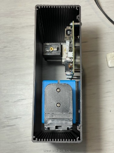

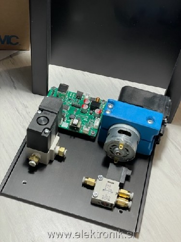

Naročilo šablone za tisk spajke se je izkazalo za pravo odločitev. Eno popoldne, pa so tiskanine skup. Še par cevi in bo naprava skupaj.
Vse enostavno dostopno in brez rezkanja
 Velikost datoteke:  89.13 KB
 Pogledana:  21 krat
Jejhata, kaj pa zdaj, ko nisem rezkal celega ohišja iz enega kosa aluminija :)

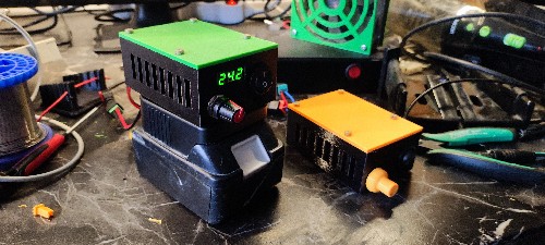

Za napajanje raznoraznih zadev sem naredil 2 napajalnika, ki se priključita na makita baterijo. Pobuda je bil baterijski ročni sesalček varianta Hofer, ki so mu odpovedale baterije. En napajalnik je za step down, drugi za step up. Znotraj se skrivata kitajska modulčka iz ebaya. Ohišja so sprintana, oranžni gumb tudi.

Ko boš naslednjič sestavljal, si nabavi na enayu modul “automatic lifting pressure”. Ni šala, kitajci tako imenujejo dcdc modul, ki je step up in down. Lahko še nastaviš pri kateri vhodni napetosti naj omeji tok, da zaščitiš baterijo pred preizpraznenjem.
https://www.ebay.com/p/25002571147
Prispevkov: 4226
Aktiv.: 17.79
PrispevekObjavljeno: Čet Nov 16, 2023 8:16 am    Naslov sporočila:   Odgovori s citatom
SEPIC regulator ?
Prispevkov: 3533
Aktiv.: 31.39
PrispevekObjavljeno: Čet Nov 16, 2023 8:43 am    Naslov sporočila:   Odgovori s citatom
Buck/boost. Sepic rabi trafo.

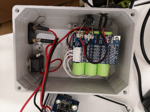

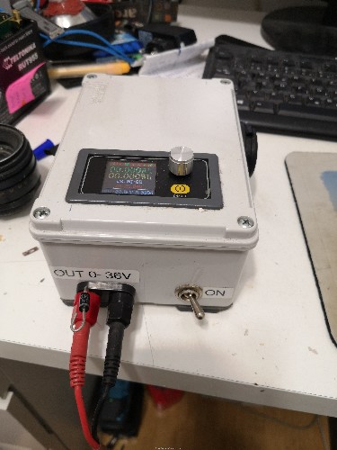

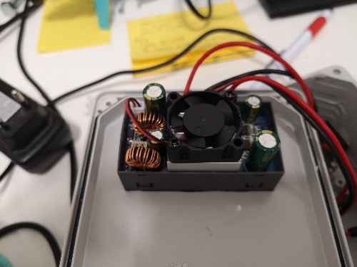

Tukaj notri je aku in step up in step down modul za vzorec če ga boš iskal na kitajskem
