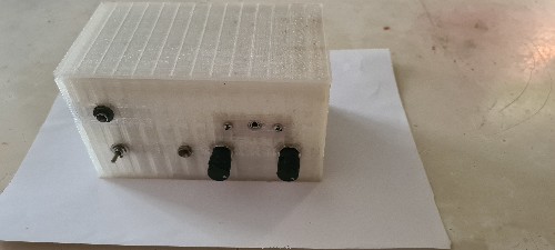

Za šrintanje raznih zadev upoeabljam PLA plastiko TRČEK.
Do sedaj je bilo vendo brez porblemov.
Sedaj pa printam večje ohišje, ki se printa cca 5ur.
In se mi dogaja, da enostavno podajanje plastike ne gre.
Problem je, da se segreje filament v teflonski cevki, ki vodi filament od podajalnega mehanizma v tiskalno glavo. Segreje se toliko, da ne gre več naprej podajanje deluje, vendar plastika stoji.
Potem vse razstavim in zelo težko pognem filament vem iz teflonske cevke.
Sedaj sem pa poiskusil s konci filamenta, ki so ostanki od prejšnji printov, pa vse deluje.
pa me zanima , če je možno. da sestava filamenta ni enake v celem kolutu.
Vem, da je možno marsikaj, ampak to se mi zdi malo verjetno.
pripenjam izdelek.

PrispevekObjavljeno: Ned Avg 27, 2023 3:48 pm    Naslov sporočila:   Odgovori s citatom
Možen razlog je tudi povišana temperatura okolice.
Ravno za toliko, da se zadeve v ekstruderju toliko spremenijo, da se ekstruder za malenkost bolj segreje. Če je tudi v tvojem primeru tako, se PLA omehča pred zožanjem in tako nastane blokada.
Prvo lahko probaš spucat ventilator ter hlajenje ekrudorja.

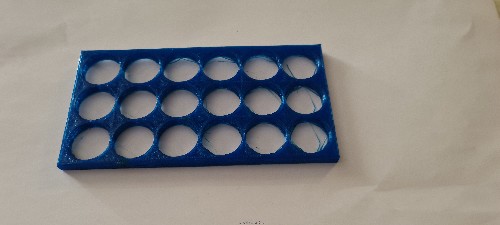

Vse sem razstavil in vse ostanke plastike odstranil, zamenjal šobo in teflonska cev.
Z ostanki sem uspešno naredil, v priponki je slika.
