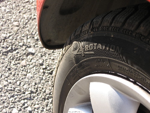

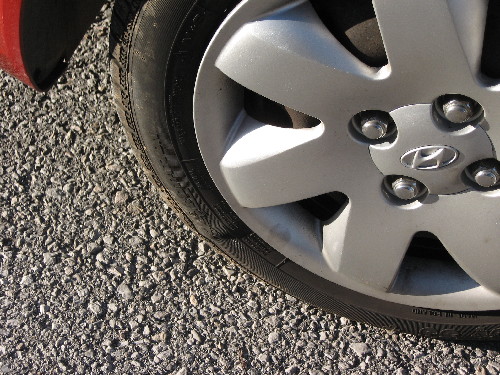

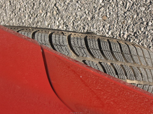

Gre se za pnevmatiko osebnea vozila dimenzij 165 / 65 / 14", Sava Eskimo S3 M+S.
Pnevmatika je stara slaba dva meseca, prevoženih cca. 600 KM. Nikoli še na makedamu.
Par dni nazaj sem opazil, da se je na levi zunanji strani naredila ena bula.
Pnevmatika je bila kupljena nova pri vulkanizeju, ta jo je tudi montiral.
Danes vulkanizer ni bil nič prijazen, rekel je, da je to pocledica udara, kar pa ni res. Izjavil je celo to, da to ni nič narabe in da se lahko brezkrbno vozim naprej. V četrtek menda dobim nek nadomestek, to bo pa poslal na obdukcijo.
Imate kaj izkušenj z tem, kakšen nasvet?

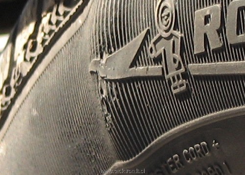

Nekaj poškodovanih sem imel priliko videti v živo. Tole je izrez tvoje fotografije ... pa sam presodi.

Tudi jaz sem že prej videl na fotki poškodbo, ampak nisem hotel napisat, če je nekdo tako sveto prepričan da ni bilo poškodbe. Še 1x, ni treba da je udarjeno, ni treba da se pozna na plastičnem pokrovu platišča, ni trweba da se vidi na robu platišča, dovolj je že, da zapelješ na dokaj oster robnik in tako bo platišče preščipnilo bočnico in to brez vidnih poškodb zunaj, vem za take primere. Tudi jaz imam prijatelja ki je mehanik in vulkanizer, v vsaj 99% gre za poškodbe.
Tehnologija bočnice je tako narejena, da je zelo zelo malo verjetno da bi bila tovarniška napaka, platna so zložena tako, da je ta možnost skoraj nemogoča. No, bočnica mora zdržat ogromne sile, si sploh ne predstavljate, kako gumo zvija skozi ovinke.
Ker sem delal v Savi Kranj, sem imel priložnost videti stroje, ki so namenjeni testiranju gum, zelo zanimivo, veliko različnih testov, gre pa za testiranje do uničenja in gre za huda maltretiranja gume.
