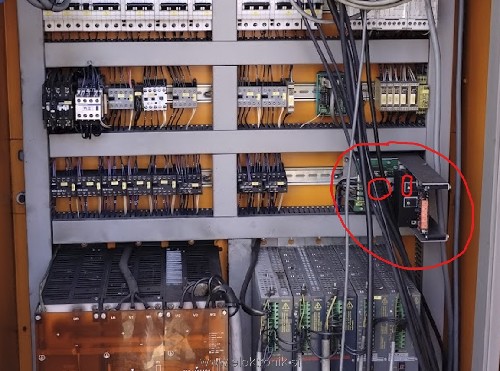

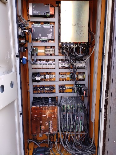

Imam cnc stroj fehlmann picomax 82 s krmilnikom tnc 426, letnik 98. Stroj sem kupil v okvari in obnovil, vsaj kar se mehanskega dela tiče in tu je brezhiben. Pri krmilju pa sta se pojavila dva problema:
- stroj se včasih noče povsem prižgati, predvsem v mrazu. Sam računalnik se zažene, krmilje se z gumbom ponavadi vžge (včasih se že tu zatakne), potem pa se ponavadi servo pogoni ne vžgejo (včasih vsi, včasih samo pogon za x os). Če nekaj časa čakam oz. z kaloliferjem grejem elektro omaro se v elektro omari nekaj preklopi (po zvoku podobno vklopu trafota). Potem normalno vse dela. Po pogovoru z nekaj električarji sklepam da so problem stari kondenzatorji? Slišal sem že da se pri starejših strojih menjuje kondenzatorje. Zanima me če bi to lahko držalo in kje bi ti kondenzatorji najverjetneje bili ? prilagam sliko omare.
-rs232 komunikacija je delala slabo, nato pa povsem umrla (priklop direkt na com port PC-ja), poskušal sem tudi prek 422 in adapterja na usb vendar pri obeh protokolih signal pc pošlje, vendar iz krmilnika ne dobi povratnega signala. Sem sicer klical v zastopništvo, bomo verjetno preizkusili z ethernet kartico. Zanima me ali se v nasprotnem primeru da popraviti plato, predvidevam da so šli serijski kontrolerji ali nekaj poleg njih. Je pa to glavna plata krmilnika na kateri je tudi procesor.
Sam sem strojnik, o elektriki in komunikaciji nekaj stvari vem, nisem pa v tem fohu.. Zanima me malo okvirno kako je pri tem če ima kdo izkušnje, da zvem približno sliko kaj in kako.

Kot so ti že nekateri električarji (???) povedali, bi seveda najprej pogledal napajalnik(e) in seveda elektrolitske kondenzatorje v njem (njih)
in če je kakšen fuč (ali pa, če ni videti), bi zamenjal kar vse saj so stari najmanj 26let, kar je zanemarljiv strošek.
Slike pa lepi na forum, saj na zunanjih strežnikih ščasoma izginejo!

Še prej pa lahko poizkusiš s bolj lokaliziranim segrevanjem - s fenom. Napake išči predvsem v modulih, ki dobijo napajanje iz omrežne napetosti. Zgoraj vidim en SIEMENS-ov napajalnik. Lahko tudi izmeriš njegovo napetost.

Z lokalnim gretjem imam namen probati, problem je vsakič ko prinesem fen v delavnico se stroj normalno vžge, isto se je zgodilo že 3x ko je prišel električar na ogled Evil or Very Mad . Siemens napajalnik da pravilno napetost in se prižge takoj. Problem je da se stroj večino časa normalno vklopi in potem ni mogoče nič meriti po samem vezju.
Po stroju je še nekaj transformatorjev- glavni je posebej, drugi največji je pa na dnu omare, potem pa je še nekaj manjših. Sam po zvoku ko se vklopi sumim da je problem ravno pri tem na dnu oz. pri stvari ki ga vklaplja (moram pomeriti sam trafo). Sem dobil enega električarja/elektronika bova šla po vrsti in menjala vse kondenzarje v napajalni strukturi.
Prav tako bom zamenjal še baterije in naredil kopijo trdega diska. Trdi disk je z 40pin konektorjem. Imam en star pc z takimi konktorji. Se da tak disk normalno kopirati ali ima kakšne svoje "fore" ?
Glede komunikacije mi bodo zgleda pomagali pri treconu, kupiti je potrebno ethernet kartico in cimco nfs server.

Glede kondenzatorjev sem mogoče ugotovil kje je problem. Pregledal sem celo omaro, da bi našel vse napajalnike, kar sem našel je ta, označen na sliki, ki ima dva večja kondenzatorja (me ni doma da bi slikal, kondenzatorja sta kjer sta kroga). Po shemi je to 24v napajalnik (iz zadnje strani transformatorček) z nekaj releji ter parimi tranzistorji. Pri gretju teh dveh kondenzatorjev s fenom se je stroj prižgal (nevem ali naključno ali ne). Po shemi je težko razbrati kaj točno napaja, je pa sigurno povezan z plc-jem. Prvo bom menjal ta dva da vidim če je kaj razlike. Razen glavnega siemens 24v napajalnika in tega omenjenega sta še dva manjša 24v transformatorja, vendar nimata okoli nobenih kondenzatorjev oz. vezja.
