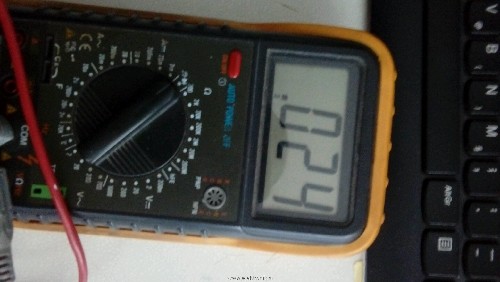

Imam omenjeni multimeter, moti me pa, ko dam na "piskača" mi pokaže upornost, ki je nebi smelo biti, vsaj ne toliko. Najbolje mi je uspelo približat ničli na 002, s tem, da sem z preklopnikom preklaplal malo levo/desno. Ko sem menjal 200mA varovalko v njem se je stanje še poslabčalo. Sedaj mi kaže kot na sliki ali celo 080. Trenutno se lahko najbolje približam na 008. Je možno, da so slabi kontakti na preklopniku?

Kaj pa ti pokaže ko daš na območje ohm x 1. Tu ti mora pokazati par desetink ohma kar predstavlja upornost povezav. Lp Brane⁰

Na MY64 je "območje" piskača hkrati diode tester in to ni merjenje upornosti, ampak merjenje padca napetosti.
Preklopnik je delen vzrok, da ti ne pokaže 000, vzrok za to so tudi merilni kabli in merilne konice.
Pri večini multimetrov original merilne konice režem stran in dam 4mm banane, nanje nataknem kvalitetne krokodile ali kvalitetne merilne konice. Uporabljam MC (multi contact) in Hirschmann. Za meritve, kjer so tokovi nad 500mA uporabljam temu primerne kvalitetne merilne kable, najraje 14AWG (cca 2,5mm2)
MY64 je zelo cenen multimeter, pred cca 10 leti se je to dobilo nekje za 12-15eur v HTE, pri kitajcu direktno si lahko potem lahko misliš kakšna je cena... in temu primerna kvaliteta in točnost, ki je niti ni. Popolnoma zadovoljiv je v enosmernem območju merjenja napetosti. Ta multimeter si ne zasluži naziva kaj več kot indikator.
Na mizi v delavnici imam za uporabo v 99% ANENG AN8002, malček z napajanjem 2xAAA, ki trajajo in trajajo, ga sploh ne ugašam, da šparam drsno površino preklopnika. Ko je ta model prišel ven, se ga je pri kitajcu dalo dobit za 13eur, danes je 2x toliko ali več, upravičeno, ker je malček res dober in vreden tega denarja in še več.
MY64 ima vsaj stikalo za on/off, kar je dobro, slabo pa, da za obuditev iz "auto power off" rabiš ugasnit in ponovno prižgat.
Slabost poceni multimetrov je tanka pozlatitev drsnih površin preklopnika, če sploh je pozlačeno, pri cenenih verjetno ni... če bi bilo, bi nekdo na drugem forumu že praskal to površino dol...
Drage multimetre šparam lepo na polici v omari in jih uporabim za natančna dela, ne vem ali je to dobro ali ne, škodit zagotovo ne more. Ali je staranje multimetrov bolj počasno, če jih uporabljam manj, ne vem, recimo da bodo trajali dlje, saj za vsakodnevno uporabo ne potrebujem super točne meritve na 4 ali 5 decimalk.

Bolj verjetno gre za počene/hladne lote na priključnih pušah za merilne vrvice.

Tako, kot si že omenil, po vsej verjetnosti je preklopnik. Če instrument ni bil dalj časa v uporabi.
Včasih pomaga, če preklopnik večkrat prevrtiš čez tista območja.
Je tudi možno, da imaš slabe vezi, pomaga, če s kontakt sprejem očistiš puše in banane na vezeh, tudi konice je potrebno posebno dobro očistiti, če ne gre s sprejem, jih obrusi z najbolj finim brusnim papirjem vsaj 600.
Če to ne pomaga, bo treba instrument razdret do preklopnika in očistiti kontakte in drsno površino s kakšnim kvalitetnim kontakt-sprejem.

Če dam na območje do 200 ohm mi pokaže 0,03 ohma (pri sklenjenih kablih). Tu se lahko preklopnika dotikam in ostane stabilno na 0,03. Če pa dam na piskača in se dotikam preklopnika pa varira tudi 100+. Nevem bolj pojasnit.
