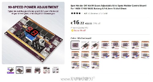

PrispevekObjavljeno: Sre Apr 24, 2024 11:41 am    Naslov sporočila:   Odgovori s citatom
tunek30 je napisal/a:
Ka pa kaj takega ... klik?
Tega v zadnje čase kar precej ponujajo(reklamirajo)
