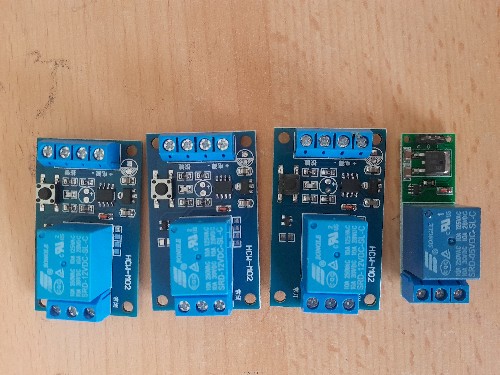

Pol nove robe je prišlo 😆

PrispevekObjavljeno: Tor Apr 09, 2024 8:39 pm    Naslov sporočila:   Odgovori s citatom
Zadnji rele je 5V.

PrispevekObjavljeno: Tor Apr 09, 2024 10:57 pm    Naslov sporočila:   Odgovori s citatom
stane je napisal/a:
Zadnji rele je 5V.
mislim da ne, ker je na vhodu modula 5V stabilizator napetosti s katero se napajajo elementi.

PrispevekObjavljeno: Sre Apr 10, 2024 9:14 pm    Naslov sporočila:   Odgovori s citatom
stane je napisal/a:
Zadnji rele je 5V.
Ravno zadnji deluje, sem za vsak slučaj naroču še 2... ker mi dimenzijsko
najbolj vstreza... hvala vsem za pomoč v tej razpravi
Ko zvežem prilimam slikce

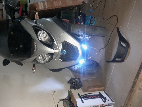

PrispevekObjavljeno: Pon Apr 29, 2024 7:59 pm    Naslov sporočila:   Odgovori s citatom
Po osmih sapljenih relejih... deluje

PrispevekObjavljeno: Pon Apr 29, 2024 8:01 pm    Naslov sporočila:   Odgovori s citatom
Prižgane lučke
