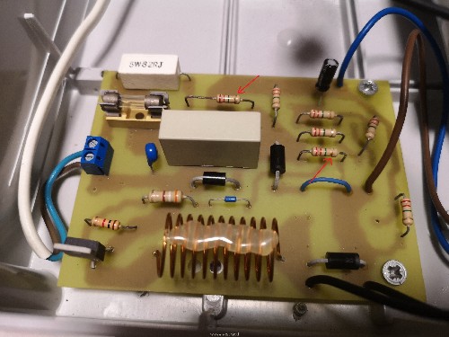

update:
zamenjal še tiristor in diak po vašem nasvetu in sedaj pastir kleplje, jutri ga priključim na mrežo.
hvala za pomoč.

žal pastir ne deluje ok, ko ga priklopim na električno mrežo. ko sem ga vklopil v elektriko, je klepal zelo na hitro, nato se je umiril in lepo delal z ustreznimi intervali impulzov, tudi mreža je tresla ok. čez čas, recimo 10 minut pridem v garažo in ne slišim pokov, impulz je zelo redek in tudi slaboten.
kaj je potrebno še zamenjat? bom pa verjetno nesel na servis, ker vse skupaj presega moje znanje elektronike.
rezervni pastir dela ok, tako da električna mreža ni problem.

Slikaj vezje z zgornje in spodnje strani in pripni na forum.

Še s spodnje strani eno naredi, medtem pa preveri še upore. Na sliki sta označena dva ki sumljivo zgledata.

Izgleda, da se zgodba ponavlja iz začetka te teme. Ko bo skoraj vse zamenjano z boljšimi, močnejšimi komponentami bo deloval. Ali se samo meni zdi ali je dejansko na uporih prebijalo?

pred okvaro trafota je delalo ok, škoda samo da sem prepozno opazil, bi moral izklopit preden je šlo v franže celotno vezje.
a upa kdo iz slike prepoznat komponente, da še to naročim. drugače nesem v sosednjo vas na servis.

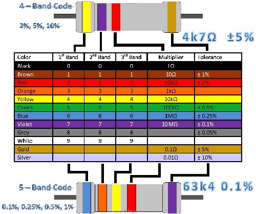

Sedaj, če sem prav videl barve, ti jih lepše vidiš ker lahko gledaš s prostim očesom fotoaparat pa včasih korigira. Meni se vidi na uporih 1. in 2. obroč rdeče barve, 3. obroč zelene barve, zadnji obroč je pa na enih srebrne barve na drugih pa zlate. Pomagaj si z tabelo, ki sem jo prilepil, zadnji obroč je toleranca, ki je za moje pojme precej visoka na teh okvarjenih uporih, ampak taki so. Vzemi debelejše, ker ti niso zdržali mučenja.

rdeča, rdeča, zelena = 2,2M Omega
oranžna, bela, rjava = 390 Omega
rjava, črna, rdeča = 1k Omega
Menjaj vse, če si že tako daleč.
9x upor, 3x dioda, 2x kondenzator. Whistle

Samo za info. Pastir je bil popravljen s strani usposobljene osebe.
