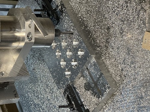

Sam sem "retrofit-al" Isel FB2 rezkalni strojček s PlanetCNC sistemom (HW + SW) + PoLabs koračni gonilniki.
 Velikost datoteke:  642.86 KB
 Pogledana:  13 krat
 Velikost datoteke:  684.26 KB
 Pogledana:  15 krat

Jaz imam že dolgo časa isel sistem za cnc (vmes je bil celo nekaj časa high performance 3D pri ter). Motorje poganjajo postep60
https://www.poscope.com/product/postep60-256/
Motion krmili planet cnc krmilnik, ki ima odličen softver (planet cnc tng). Napajam jih z 48V. Špindel je pa vodno hlajen asinhronc, 1kW, krmiljen s frekvenčnikom INVT, prodaja Jereb https://www.jereb-e.si/frekvencni-pretvorniki
Vsi trije lastniki teh podjetij so tudi člani tega foruma Smile
