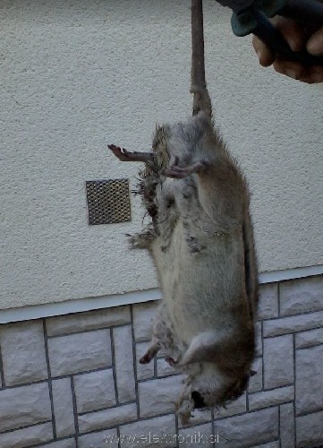

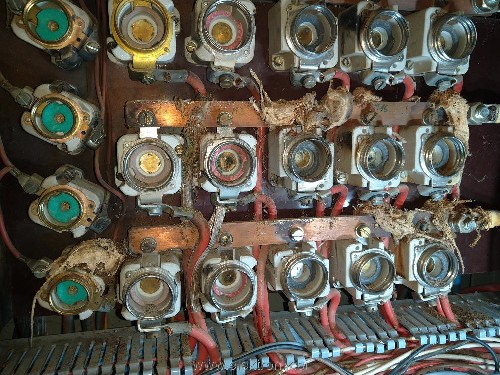

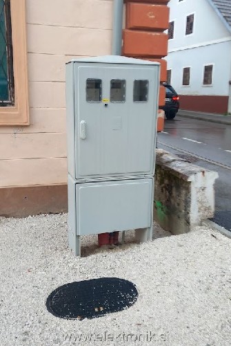

Če je omara postavljena tako kot je navodilo (višina zasutja pri prostostoječih), potem "leze" noter samo topli zrak, če niso cevi zatesnjene. In zaradi tega omarica kondenzira ob hladni zunanjosti, vendar veliko škode ta kondenz ne naredi. Imamo zelo malo okvar zardi tega, če sploh kakšna, da bi lahko pokazal vzrok na kondenz (veliko več jih je v hišnih razdelilcih, skoraj vsak mesec kakšna). In pa kak glodalec tudi pride notri. Na sliko spodaj je konkretna zverina razpadala na varovalčnih podnožjih v omarici na fasadi objekta.
Če pa je omarica poškodovana, oz se teren posede in nastane luknja pod omarico, ali pa je že v osnovi postavljena previsoko kot na sliki spodaj, potem pa je v omarici vse mogoče. Polži, kače, rastlinje zagotovo.... Tudi polž nam je že naredil stik in je v stiku ostalo (kurilo nam je 50A varovalke v TP)
Mi cevi zatesnimo z s priročnim materialom ( foljia, papir,...) in purpenom, ali pa "stekleno" volno. V korito se potem nasuje granulat. Če cev ni zamašena, ta granulat "odteče" v globine.

En primer....

Glede kondenza se torej bolje obnese omarica v steni objekta.
Od kje prilezeje vsa ta golazen? Mislim, da je pri nas kabel položen v zemljo brez zaščitne cevi. Se zdaj do individualnih priključkov polagajo cevi?

Najbolje za objekt je, da nima v sebi anomalij, kot je omarica, ker je to toplotni most. Zato se priporoča, da se postavi prosto stoječo omaro. Idealno na robu parcele, ki meji na javno površino, da imajo vzdrževalci dostop 24/7 brez motenja posesti (v primeru, da je ograda okoli parcele ipd.).
