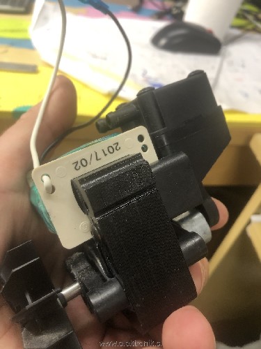

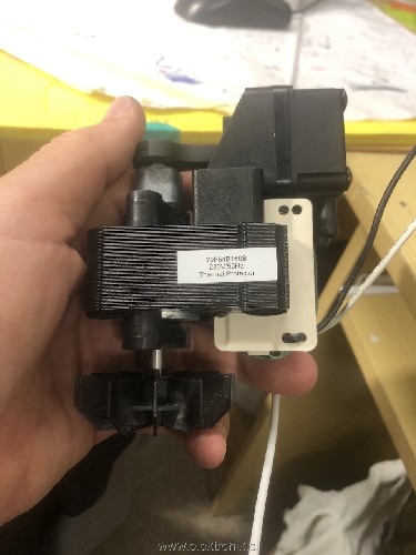

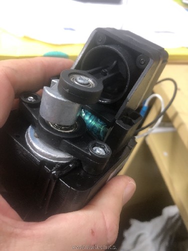

Vzporedno imam na 220V in pravtako cevi za zrak vezana dva taka motorcka/kompresorcka.
Rabim jih za zrak za airbrush.
Če ni tlaka v cevi oba lepo zalaufata.
Če pa je tlak pa zalaufa samo eden. Tudi ce drugega z roko obrnem ne zalaufa.
Oba narnkrat zalaufata edino če v ceveh ni tlaka oz najprej pritisnem airbrush da spusti tlak potem pa oba zalaufata in delujeta brez problema.
Montiral bom še tlacni ventil da takoj ko spustim tipko na airbrushu ko tlak malo naraste že izključi motorčke in tako pri naslednjem zagonu ko pristisnem tipko na airbrushu nebi smelo biti problema z zagonom ker tlak ni velik v ceveh.
Torej, zanima me če je za lažji start potrebno nalotati štartne kondenzatorje?
Se mi malo zdi da pri teh motorckih ne bo ravno šlo....
Kakšna druga rešitev?

Lažja rešitev je preprosto en močnejši ustrezen kompresor.
Ti motorji delujejo brez zagonskega kondenzatorja in so "shaded pole" motorji.
Posledično, dokler ne obrnejo imajo komaj za pljunek navora.
Preprosta rešitev je s protipovratnimi ventili, vendar, ker imaš težavo, da ne štartajo ob tlaku to ne bo rešitev.
Rabiš "unloading" valve, ki bo spustil zrak med protipovratnim ventilom in pa kompresorjem.
Ali to rešiš s majhnim puščanjem preko ventila ali kaj drugega je tvoja odločitev, moraš pa zrak spravit iz kompresorske glave, da se motorji navijejo na obrate, preden dajo kaj od sebe.

Na posnetku, do katerega si dal povezavo, se vidi, da eden normalno štarta, drugi se samo malo obrne. Kot si že sam ugotovil, če je vsak posebej razbremenjen brez tlaka, delujeta oba, torej je težava v tlaku.
Zanimivo je to, da en kompresorček pretegne normalno, drugi pa ne, čeprav je videti, da sta enaka, no, očitno nista.
Rešitev je več, prvotna ideja o dodajanju kondenzatorja je misija nemogoče, ker ga tako ali tako nimaš kam dodat, navitje je samo eno. No, tehnično gledano je tako, da dostopno navitje je res eno samo, v resnici pa imaš še drugo navitje, kratkostični ovoj zasenčenega pola.
Ker razbremenjen (ni tlaka) kompresor pretegne, ti predlagam, da dodaš razbremenilni ventil, vseeno je ali je NC ali NO, odvisno od ventila, izbereš krmilno logiko. Najlažje se dobi NC (normal close) ventil, kar pomeni da se odpre, ko ima napajanje. Vzporedno motorju dodaš rele, preko NC kontakta vežeš ventil, da bo odprt, ko motor stoji. Še najbolje bi bilo, da bi imel časovni rele z zakasnjenim vklopom vsaj pol sekunde, da motorja normalno pretegneta, potem bi ventil zaprl, da se začne delat tlak.
Druga možnost je, da kompresor stalno deluje, dodaš pa regulator tlaka, če je potreben, še vedno potrebuješ en razbremenilni ventil.
Ne vem kakšen sistem imaš in kakšen tlak, ali je tudi tlačna posoda, regulator tlaka, ...?
Dva kompresorja vzporedno, se mi zdi da to ni "fabrško", da je to ena tvoja pogruntavščina.
