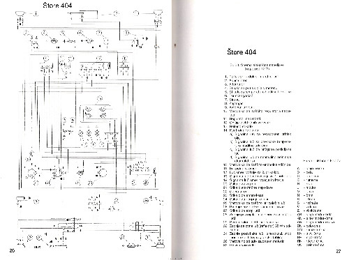

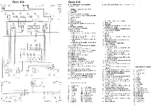

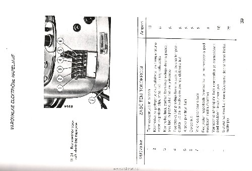

Električna vezava - shema za Štore 404, sken z večjo ločljivostjo, kot je na 7 strani.
Sken dveh sicer enakih shem iz različnih virov, na posameznih delih so nekatere oznake vidne bolje kot na drugih delih.
