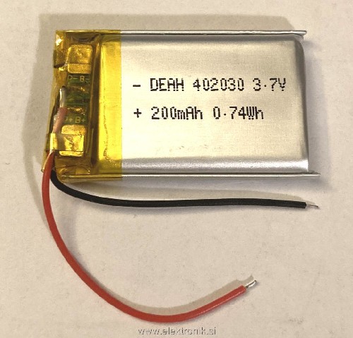

Pozdrav.
Imam ploščato 402030 3.7V 200mAh rechargeable Lithium Polymer baterijo (na sliki), ki je običajno sicer vgrajena v majhni keychain kameri. Tam se napolni s priklopom kamere na USB-A-to-MiniUSB kabel.
Ker pa jo imam trenutno izven kamere kot "spare" baterijo, bi jo občasno rad napolnil, če bi se z meseci preveč izpraznila.
Zato me zanima če kdo ve ali obstaja kakšen polnilec, recimo na AliExpressu, na katerega bi lahko priklopil to baterijo, in bi jo varno dopolnil vsake toliko časa? Obstaja kaj takega? Po možnosti kaj pre-made, da samo kupim in uporabim.

Crl kup tega imas, pobrskaj po Aliju ... Polnilni tok naj bo 100 mA ali manj, obicajno lahko nastavis z zamenjavo uporcka.

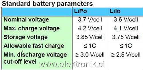

V parih mesecih se ne bi smela preveč izprazniti.
Hraniti polne pa ni dobro. Bolje pod 50%.

Arrow https://www.lipo.si/uporaba-lipo-akumulatorjev/

Če imaš napajalnik z nastavljivo napetostjo nastavi na 4V in polni preko predupora nekje od 20 do recimo 100 ohmov. Lahko mirno pustiš brez nadzora, lipec bo počasi dosegel 4V in s tem kapaciteto cca 80%. In potem mirno skladiščiš pol leta.
Tvoja baterija ima, glede na sliko, zaščitno vezje, ki po mojih izkušnjah počasi prazni baterijo. 120mA baterijo ki je bila pol polna, je v pol leta spraznilo do konca (2,5V cuttof zaščitnega vezja), nato pa se samopraznenje nadaljuje in po še par dodatnih mesecih skladiščenja je bilo par pladnjev takih baterijic za v smeti.

Primeren bo polnilni modul TP4056, ki ga dobiš v verzijah z mini USB, micro USB in USB-C
Večinoma so teli moduli z uporom 1K2 za tok 1000mA, da zmanjšaš tok polnjenja je treba zamenjat upor na pinu 2 z ustreznim 10K, da bo tok 130mA, glej data-sheet.
Dodatno, omenjeni moduli obstajajo tudi v hibridni obliki z zaščitnim vezjem za baterijo DW01A (kontrolni čip) in MOSFET FS8205A
Zaščitna vezja na osnovi DW01A in FS8205A so najbolj pogosta, tudi kot samostojni modul v različnih oblikah.
Če ne želiš, polniti do 4,20V ker za hranjenje ni dobro, lahko med polnilnik in baterijo dodaš schottky diodo za padec napetosti, da se baterija napolni na cca 3,90V z navadno silicijevo diodo v serijo bi se napolnila na ene 3,6V-3,7V
Preizkusi.

parametri Arrow

Kako pa vem ali ima modul zaščitno vezje ali ne? Ali rabim takega, ki ga ima, glede na to da je neko zaščitno vezje že na bateriji? Je kaj narobe če uporabim tak modul ki ima tudi sam zaščitno vezje? Se lahko kaj "stepeta" s tistim, ki je že na bateriji?
Ali bi bil ta modul na linku, ki ga je napisal tunek30 v redu?
https://www.aliexpress.com/item/1005007730039023.html
Ali bi bil kak drug boljši?
Ali lahko kdo v Paintu označi kater upor naj bi se zamenjal za tok max. 130 mA, in s katero vrednostjo. Pa kje se to dobi?
Nisem ravno ekspert. Zalotal bi že lahko (upam da ni premajhno), samo bi blo fajn da točno vem kaj delam.

Baterijo lahko polniš s polnilnim modulom ki ima ali nima zaščite za baterijo, tako je vseeno ali baterija ima že vgrajeno zaščito ali ne... dejansko lahko polniš baterijo ki nima vgrajene zaščite s polnilnim modulom ki tudi nima zaščite, ker TP4056 sam poskrbi za končno napetost, da ne bo previsoka.
