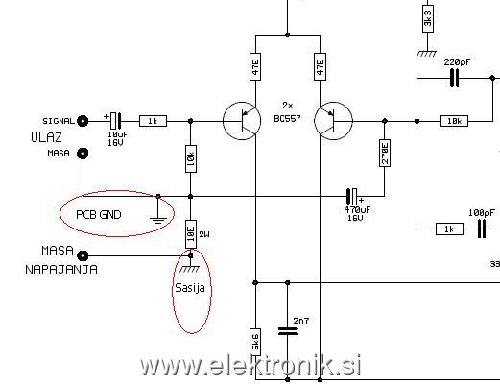

Več na to temo pa na linku
GND
 Velikost datoteke:  22 KB

PrispevekObjavljeno: Sre Apr 11, 2007 10:13 pm    Naslov sporočila:   Odgovori s citatom
Zanimive rešitve. Hvala za odgovore.
"Problem" pri moje ojačevalcu je, da sem dobil narejeno profi tiskanino, na kateri sta glavna masa in močnostna masa že povezani. Gre za ojačevalnik s 4 x TDA7294 in je nekakšen klon Brutusa 170W.
Sam ojačevalnik ne brni. Napajalnik ima 4x 10.000uF kondenzatorje in še dodatne 4 x 2200uF na samem ojačevalniku. Pri kratko zvezanem vhodu ojačevalec ne brenči.
Sem se pa malo igral in sem določil da izvor brenčanja najverjetneje prihaja iz aktivne kretnice pred ojačevalcem, saj brez kretnice dela super.
PS: branko47 - super uporaben link Very Happy Samo malo bo treba utrdit južne jezike.
