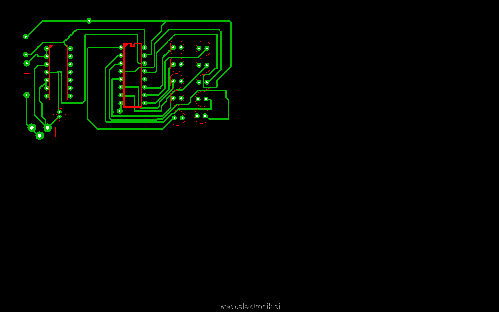

PrispevekObjavljeno: Čet Apr 12, 2007 8:26 pm    Naslov sporočila:   Odgovori s citatom
Ma dobr, po zelo velikih poskusih sem se odločil da bi raje naredil nekaj, kar že ima predlogo za vezje ker mi tole ne gre od rok!
Spodaj je pripeta sliko, do kje sem prišel.

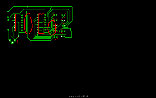

PrispevekObjavljeno: Čet Apr 12, 2007 8:51 pm    Naslov sporočila:   Odgovori s citatom
Mogoče bi bilo dobro vezje (tracke) na sliki še vseeno malo raztegniti. Če narediš to, boš mogoče imel manj težav z jedkanjem.

PrispevekObjavljeno: Čet Apr 12, 2007 8:57 pm    Naslov sporočila:   Odgovori s citatom
Samo ro vezje ni končano ker me po domače povedano za*ebava.
