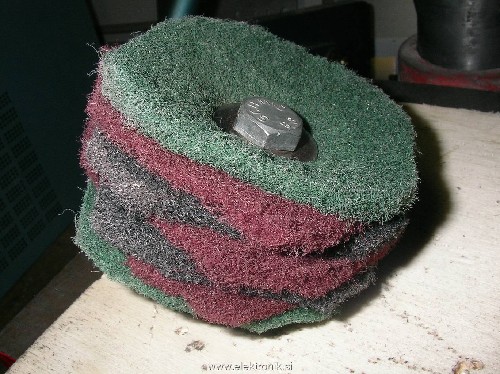

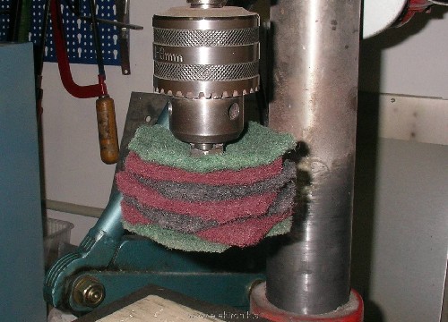

Ploščico očistim s krtačo, ki si jo naredim sam. Material je podoben kot spodnj del vileda kuhinjskih gobic. Drsanje pa prepustim stebernemu vrtalnemu stroju.
Več pa se vidi na slikah
