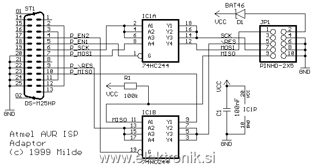

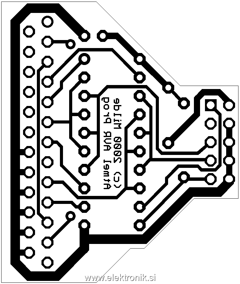

Vse kar potrebujes je AVRStudio (poisci na atmelovi strani) in nek STK200 dongle na LPT port.

Vse kar potrebujes je AVRStudio (poisci na atmelovi strani) in nek STK200 dongle na LPT port. |
True
STK200 dongel

En podoben adapter imam narejen. Nekoč sem updatal ene VAG USB interfejse.
Tam je šlo sicer za ATMEGA162.
