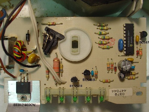

Živjo!
Nekako mi je uspelo narediti foto tiv.
Kaj se sploh dogaja.
-Motor se ne vrti
-Led diode utripajo
Z mojim znanjem elektronike sem preveril tranzistorje in so okej.
Mislim, da je tudi triak dober.
PIC pa je za moje znanje preveč.
LP!

Živjo Robert!
Proti ležaju je en obroč nad njim pa upor.
Predvidevam, da je to kontrola obratov .
LP!

Preveri najprej, če je z motorjem vse vredo. Premosti na triacu A1 in A2. Motor se mora zavrteti s polnimi obrati. Zelo mala možnost je, da je v okvari pic.

PrispevekObjavljeno: Ned Avg 26, 2007 3:19 pm    Naslov sporočila:   Odgovori s citatom
Živjo Silvo!
Po tvojem predlogu sem povezal A1 z A2 in motor se je zavrtel z polnimi obrati.
Ali je možno, da je prišlo do napake in bi moral nekako resetirati PIC.(ne vem točno kako deluje)
lp!
Aktiv.: 61.92
PrispevekObjavljeno: Ned Avg 26, 2007 3:58 pm    Naslov sporočila:   Odgovori s citatom
Žal pica ni možno kako resetirati. Uporabljena je OTP verzija, v katero se program zapeče fiksno. Ta pic tudi nima kakega eeprom pomnilnika. Poskusi najprej preverit triac. Preglej tudi, če je kaj vmes (transistor ?) ali se krmili direk s pic-a?

Preveri, če ima PIC sploh napajalno napetost

PrispevekObjavljeno: Pon Avg 27, 2007 9:56 pm    Naslov sporočila:   Odgovori s citatom
Živjo!
Včeraj sem se nekaj mučil z risanjem sheme a mi ni uspelo do konca.(sem povezave
čisto zavozljal).
PIC je povezan preko tranzistorja z triakom.
Sem pa preveril, če ima pic napajanje ima med priključkom št.14 in 5 je 5,5V.
14 pa je še povezan z 6in7, 5 pa z 1.
Sem pa že preden sem se lotil popravila hotel kontaktirati po e-pošti z proizvajalcem
pa ni bilo odziva.
LP!
