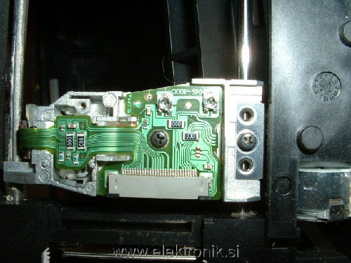

moj playstation2 je začel zafrkavati in cd-jev noče več brati
sem pa zasledil na internetu da moram skaliblirat laser mogoče pomaga.?
kako vidiš če je laser zanič ?
ker pri mojem laserju lučka prav lepo sveti laser se tudi premika in ko malo štelam, pri navadnem cd-ju za trenutek dobi full obrate kot da bi že zagrabil ampak potem se spet počasi ustavi tako da mislim da laser ni še čisto zanič,
spodaj pa ima dva potenciometra ali to kaj štelati ali ne?
kako bi najlažje spravil laser v delujoče stanje ??
evo par slikic če ima pa kdo tak laser za prodat -za zmerno ceno sem kupec

Čeprav je žarek teh laserjev na nevidnem IR območju, se ponavadi da videti malo rdečo pikico, ko ta deluje. Bolj zanesljivo pa je, če "pogledaš" v laser s kamero, kajti večina digitalnih kamer in fotoaparatov zaznava tudi IR svetlobo in bi se tako laser moral videti kot bela pika.
S tistimi potenciometri pa lahko nastavljaš moč laserja. Če njegovo moč preveč povečaš, mu s tem skrajšaš ali pa kar odvzameš delovno dobo. Je pa res, da se bi naj nekatere težave s tem dale odpravit.
Sicer pa po moje težava ni v laserju.

hmmmmm, možnosti je veliko. Po moje je težava prej kje v elektroniki, sicer pa je težko rečti kaj točno. No laser je le ena izmed VELIKO komponent, ki so nujno potrebne za delovanje. Morda bi vedel kdo, ki je imel enak problem, če natančno opišeš vso delovanje Wink .
Probaj malo one potenciometerčke obrnit, če se nič boljšega ne zgodi, pa je težava zelo verjetno kje drugje. Si preveril oziroma očstil lečo? To bi tudi lahko povzročalo opisane težave.
Menjava elektronike ipd. pa ne vem če se splača. No jaz se ne bi preveč mučil, bi raje motorčke ipd. odmontiral Laughing . Je pa res, da playstation ni ravno zastonj.

Laserji od CD in podobnih naprav delajo izven vidnega spekta. Ker izvor ni povsem monokromatski, se vidi (ampak ne vedno) še nekaj rdeče svetlobe. Nevidne svetlobe je bistveno več in je za oko lahko škodljiva. Gledanje od blizu v laser sploh ni pametno. Prisotnost ali odsotnost rdečega še ni znak delovanja ali nedelovanja. Crkne lahko tudi karkoli drugega, ne samo laser. Vrtenje raznih trimerjev kar tako na pamet lahko samo še bolj sesuje napravo. Edino, ker se da pametnega narediti, je čiščenje leče. Kapljico čistila (izopropilni alkohol) ali nekaj podobnega na lečo, pa odliti stran. Čiščenje z vato (vatirane palčke) namočeno v alkoholu je slabo, ker je vata mastna in lečo bolj zasvinja, kot pa koristi.

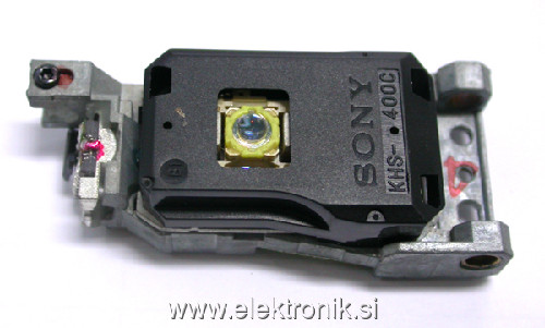

ja tale tvoj laser je za PS1
jaz rabim za PS2 in sicer KHS-400C
