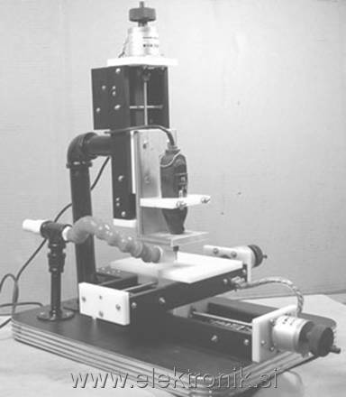

OK, da ne bi odpiral nove teme sem se odločil, da brcnem v temo kar tukaj.
Pripravljam se na gradnjo cnc mašine (pomična mizica x in z, frezalo y). V bistvu je po izgledu bolj gravirnik kot kaj drugega Very Happy (glej slikco). pustimo stati smiselnost rešitev na sliki, dejstvo je, da bom jaz nekatere stvari rahlo "sfriziral".
Najprej sem razmišljal o montaži vodil, ki bi bila linearna fi10 dolžine 350 ali 400mm. Vodenje bi imel z ležajnimi pušami. (Misumi)
Ker bi bil cnc v večini za balzo, stiropor, plastiko, vezano ploščo in če bo res sila tudi kakšen tanjši aluminij (ampak zelo počasi) in je kot natančno definirano vse, ki odstopa 0.5mm, sem razmišljal da bi ostal pri zgornjem setup-u.
Za pomik bi seveda vzel navojno palico ampak glede na ceno krogelnih (trapeznih) se vedno bolj nagibam k nabavi klasične navojne palice M12 x čimvečji korak Smile (se mi zdi, da več kot 2 ne bom dobil). In ta palica mi povzroča največ težav. Bo po vaše zadovoljila moje potrebe po frezanju in pomiku mize? Bo prepočasna, prehitra, imela preveč trenja? Question Question Question
Krmiljenje vsega skupaj sem želel prepustiti stepperworld-u in njihovi elektroniki. Tukaj bi prosil za kakšno pomoč. Se da kje dobiti krmilnik in motorčke (koračni) za max.150€ - ki mi zagotavljajo samo montažo na napravo (poleg priklopa končnih stikal in vklop/izklop stikala) ter takojšno delovanje brez beljenja las?
Če ima kdo kakšno priporočilo ali komentar se mu že vnaprej zahvaljujem.
BTW miza naj bi imela delovno površino 300x300 oz. 300x400 (odvisno od vodil; ali bodo dolžine 350mm ali 450mm) Smile Smile Miza bi bila čim lažja (zelo tanka plastika in na njej lesena plošča - ko rata preveč utorov jo enostavno zamenjam).

Klasična navojna palica je primerna. Če ima stepper motor dovolj majhen korak, bodo pomiki dovolj precizni. Navadna matica na taki palici ima preveč zračnosti, zato je najbolje, da v prizmo odpornega materiala (medenina, bron, trda plastika) vrežeš navoj M12 (v bistvu je to doma narejena matica). Na eni strani prizmo prerežeš po dolžini. Če kocko ravno prav stisneš, se bo navoj matice zelo dobro prilegel osi. Dva prečna vijaka na robu zagotavljata ravno pravo stisnjenost, da ni zraka.
Teflon je načeloma dober material, ker ima malo trenja. Ima pa zato veliko obrabo. Bron ali medenina bi bila zelo primerna. Ni preveč drago, so pa iz tega materiala narejeni taki deli na orodnih strojih. Aluminij: Ne, povsem neprimerno. Izrabi se takoj
Izračun: Če ima stepper 360 korakov na krog in ima palica korak navoja 2 mm, imaš pri enem koraku motorja linearni pomik 2/360 = 1/180 milimetra (0.0055 mm).
Jur
