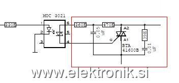

Mene pa zanima katere elemente v rdečem kvadratu lahko odstranim, če želim vklapljat navadne lučke, ki se uporabljajo kot novoletni okraski? Nekaj sem že na hitro sestavil, ampak sem pozabil na upor pred optocouplerjem in sem ga že skuril, zato me zdaj zanima še kaj je nujno med optocouplerjem in triacom, da ne bo šlo še kaj v dim.

Če se gre za ohmska bremena lahko odstraniš kondenzator 0.01uF in upor 39E - vse kar je desno od triaka.

Ali imaš kakšen poseben razlog, da bi rad odstranjeval komponente?
Tisti upor in kondenzator, ki ju lahko odstraniš, ne povečata stroškov za napravo, služita pa odstranjevanju motenj.

Problem je, ker ni veliko prostora na ploščici Wink

Ja bi blo za dva elementa, ampak jz imam na ploščici več izhodov krmiljenih s triakom in je bolje če je čim manj elementov, ki niso nujno potrebni. Ker sem najprej prehitro sestavil vezje sem pobral stran kar vse upore in kondenzatorje in je šel optocoupler pomoje, ker je logična 0 na vhodu le tega, ko pa bi morala biti logična 1.

Mimogrede, tisti 0,01uF kondenzator je ponavadi folijski 275VAC z rastrom 22,5mm . 39Ohm upor je pa za 2W moči.

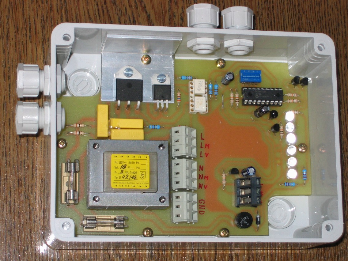

igo je napisal/a:
V primeru z moje sheme to ni potrebno, ker gre samo za pobiranje špic. Kako velike in močne upore sem uporabil lahko pogledaš na tej sliki - upora 39E sta na sredini leve strani. Zadeva deluje na 1200W motorju (soft-start na vsakih nekaj minut) že 2 leti 24/7 brez pregrevanja ali težav.
